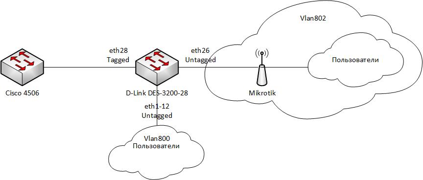

Доброго времени суток! С кошки приходит несколько пользовательских вланов и влан управления. Вланы настроены по средствам 802.1Q Static VLAN. Подскажите каким образом на Mikrotik можно прокинуть влан управления.
des3200.jpg [ 26.66 KiB | Просмотров: 6397 ]

Меня не интересует как на микротике настроить vlan'ы. Вопрос в том как пробросить vlan управления через dlink. Насколько я понял повешать tag и untag на один порт не получится, если конечно не использовать assimetric vlan. Следовательно придется переводить порт смотрящий на Mikrotik в tagged и отдавать туда 2 тэгируемых vlan'а, а на Mikrotik'у их разруливать. Поправьте, если не прав

Да, правильно. Соответственно надо настроить vlan'ы на микротике
не поверите. и даже асимметричные вланы ни при чем.
config vlan vlan802 add untag 26
config vlan vlan899 add tag 26
/nixx
Месье просто не в курсе про нативный влан.
+1

Ну это же корявая схема. Лучше поднять вланы на микротике и корректно пробросить их через него.
