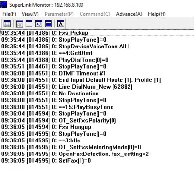

На днях приобрел шлюз DVG-7111S
Настройки никакие не менял. Всё по умолчанию.
Подключил его к телефонной линии PSTN в порт "Line".
Подключил к нему телефонный аппарат Panasonic в порт "Phone"
И попытался позвонить
Какие бы номера я не набирал, в трубке всегда занято.
Если я звоню на этот номер с другого телефона, то мне говорят "Enter phone number"
Я скачал программу SLMON и посмотрел что он сообщает в лог
Здесь показан лог при попытке позвонить

Удалось настроить исходящие звонки путем прописывания в
Advanced->VoIP->DigitMap и поставить параметр
Default Call Route = PSTN
Теперь исходящие идут на любые номера.
