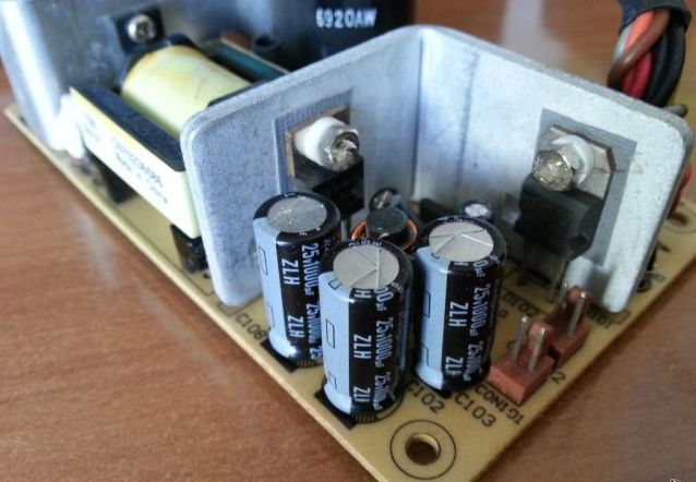

конденсаторы Nippon Chemi-con, серия KY (ставят в нормальных блоках, которые не пухнут)
C102 и C108: 1000uF, 16V.
C103: 470uF, 16V.
ссылка.
...за 8 лет эксплуатации ещё ни один не опух.
да, я ставлю все три конденсатора Rubycon, ZLH, 1000uF, 25V, - вместо вспухших китайских CapXon GL.
у Rubycon ZLH время наработки на отказ больше чем у Nippon Chemi-con KY, при тех же условиях.
за три года ещё ни одного блока не вернулось, ремонтирую блоки питания частным образом.

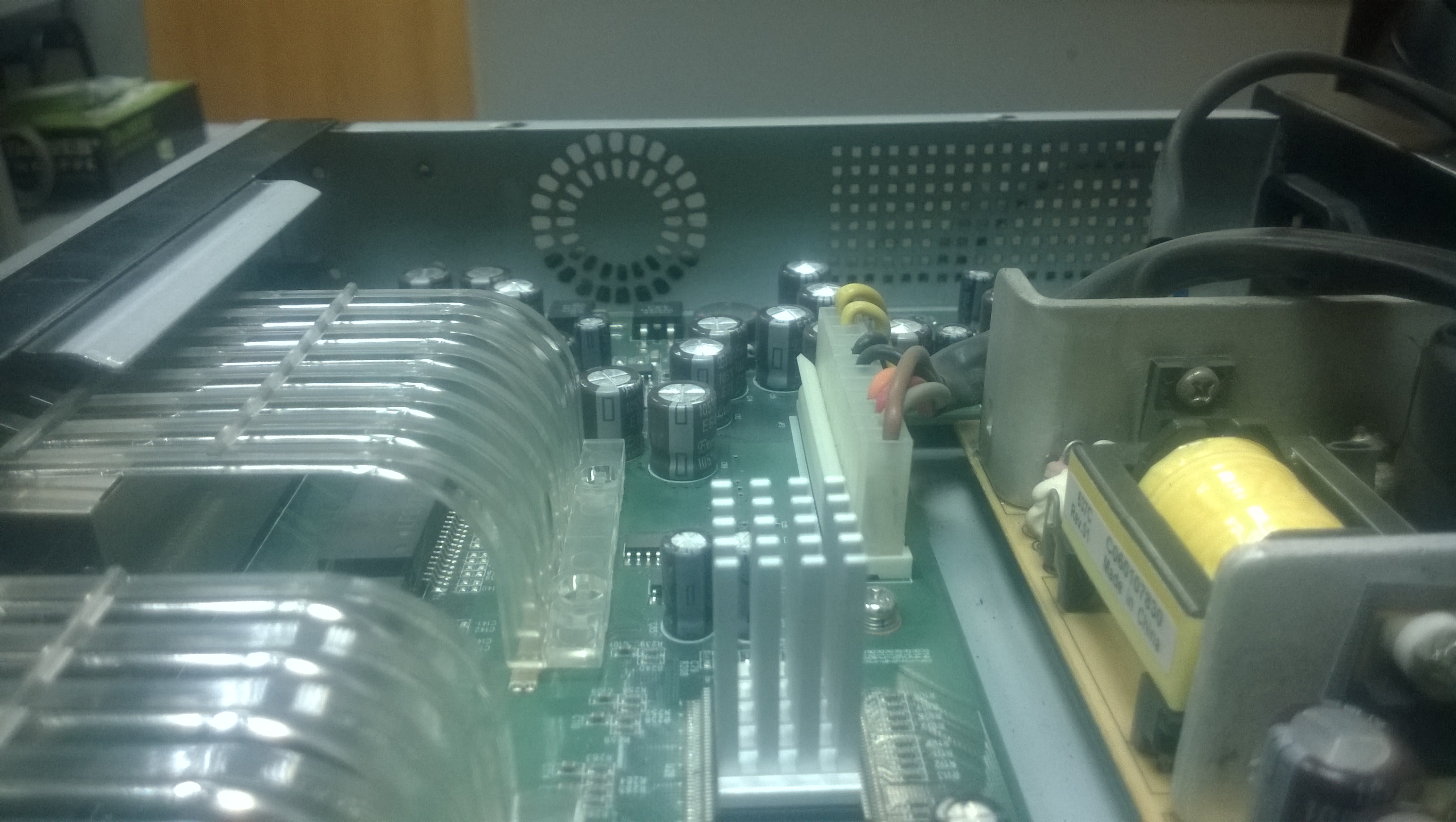

СообщениеДобавлено: Ср ноя 27, 2019 10:28
Зарегистрирован: Пн май 16, 2005 15:37
Сообщений: 31

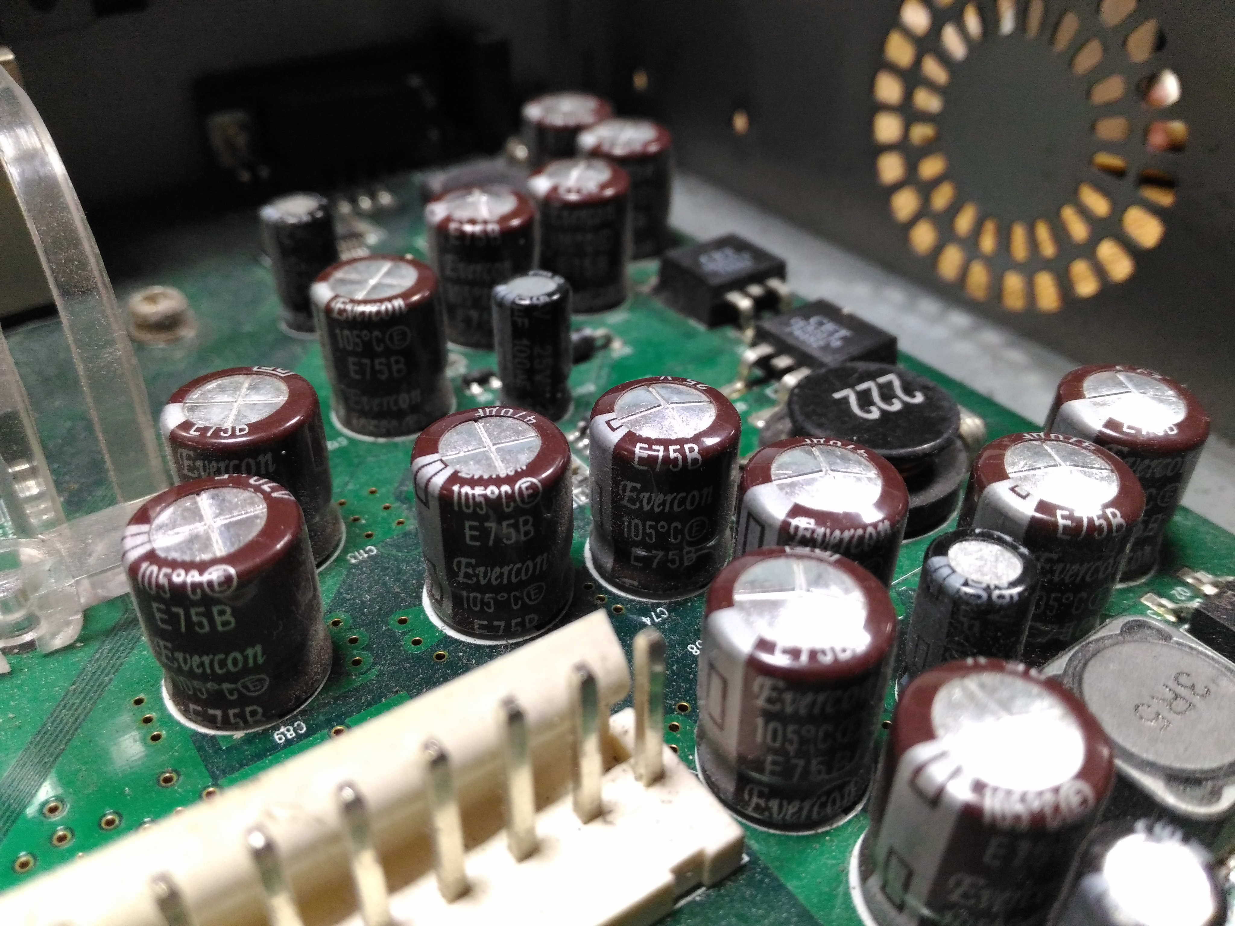

У меня аналогичный случай (на фото) - россыпь вздувшихся Evercon E75B плюс два вздувшихся и один отсутствующий на самом БП .
Перепаять особых проблем нет, вопрос, на что менять? Жалко железку, неплохого уровня ведь коммутатор, многое умеет.
На БП более-менее понятно, на корпусе конденсаторов их параметры написаны (1000mF и 2200mF, 16v у каждого). (оказалось, их уже перепаивали, причем вместо двух по 1000мкф вставили один на 2200мкф...)
Вопрос, какой номинал у конденсаторов на материнской плате (на фото)? Сходу не получилось расшифровать маркировку...
Ранее кто-то упоминал, что менял конденсатор на мамке у комбо-порта на 1000мкф 6.3В, но в этом месте коденсаторы по виду другие..
Да и было это более 10 лет назад...
Кто нибудь знает номинал конденсаторов Evercon E75B на материнской плате, которые на фото? Какой ёмкости и вольтажа ставить вместо них?
Update Разобрался с маркировкой, там все написано. Заказал конденсаторы Panasonic.
Комментарий к файлу: Evercon E75B
P_20191127_094611.jpg [ 3.12 MiB | Просмотров: 96872 ]
