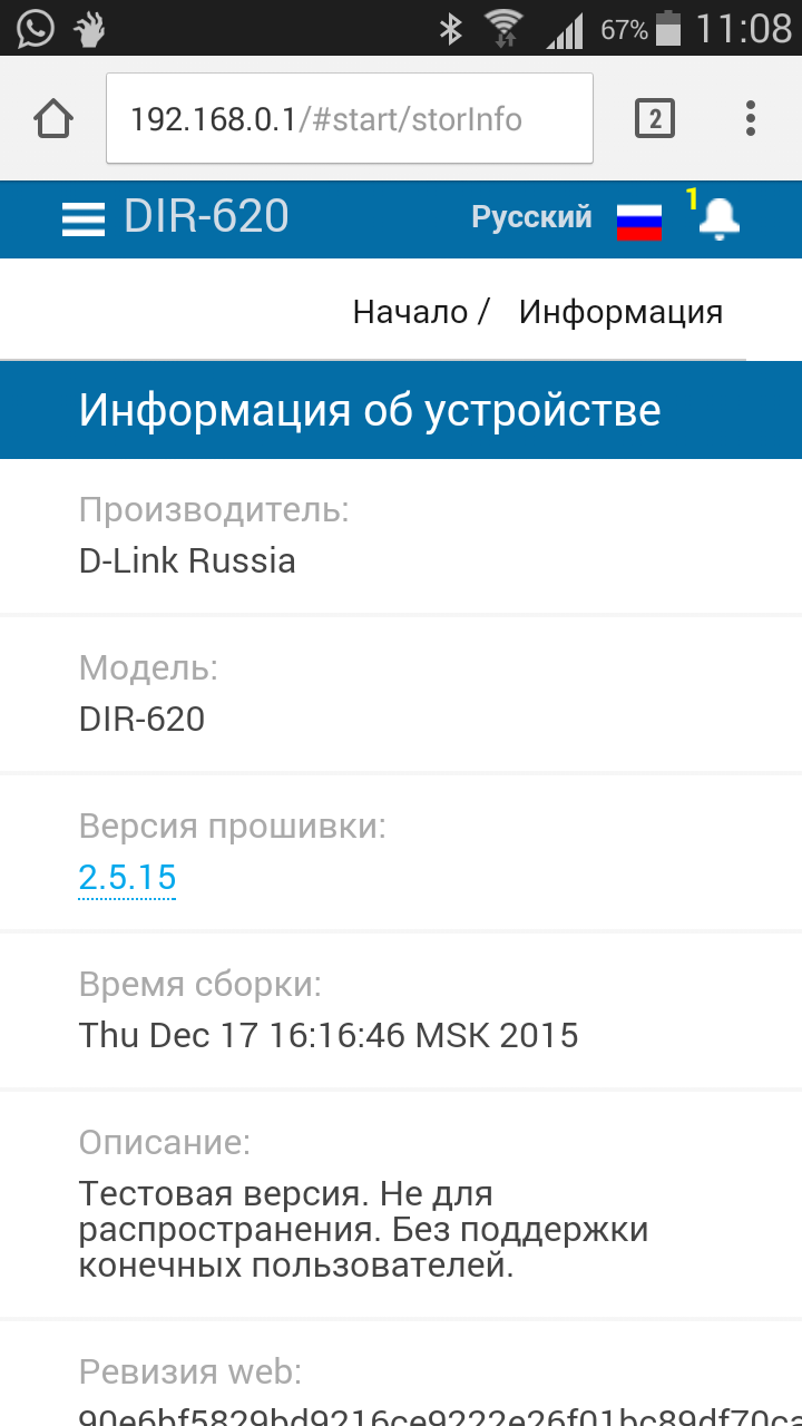

На крайней версии тестового ПО (2.5.15), полученного после просьбы выслать на емайл (за что огромное спасибо Сергею), модем Е3372 (М150-2) работает без проблем. Единствееное, что я в нем менял, так прошил в HiLink, но думаю, что «из коробки» тоже должен работать.
В целом прошивка понравилась, о стабильности ничего не могу сказать, времени прошло мало. Еще появился интерфейс для мобильных устройств (вебморда), а также поддержка Яндекс.DNS (режимы "детский", "безопасный" и "без защиты")
