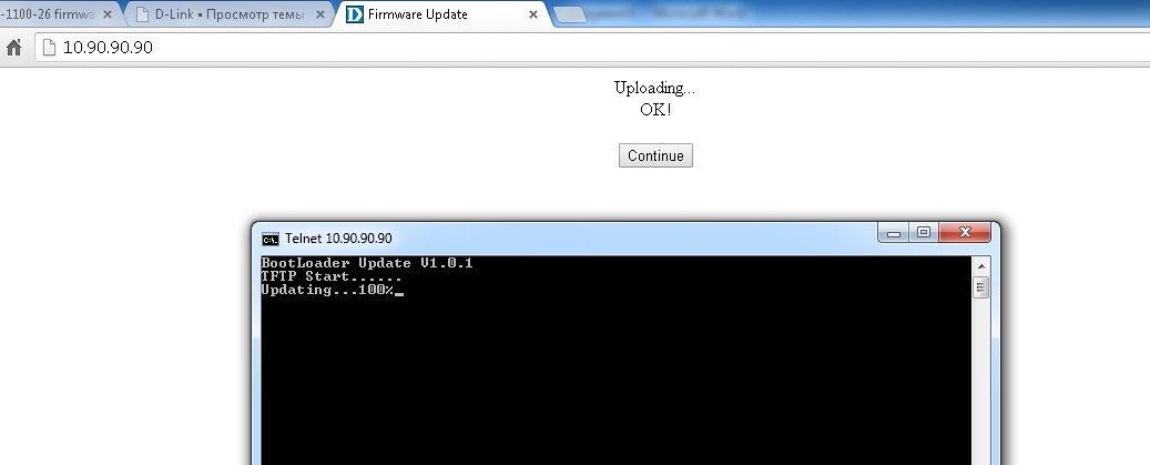

Всем привет!
Ребята, блуждаю в трех соснах и не могу найти косяк...
Решил обновить прошивку на 1100-26, залил прошивку с сайта v3.00.B013 (CLI, SNMP, no Web), отвалился веб-интерфейс, после чего захотел откатиться.
Вроде бы всё по пунктам делаю (обновляю загрузчик, подставляю прошивку v1.00.B010, она нормально заливается), но в конце после надписи что всё ок идёт переадресация на 34.41.32.123, хотя 10.90.90.90 пингуется и телнет работает, но по веб-интерфейсу не отвечает.
Пишет ERR_CONNECTION_REFUSED
Как восстановить веб-интерфейс???

sergfm
Так после обновления загрузчика нужно также по телнету запустить обновление прошивки.

IP210 Firmware Update V3.8a
Manufacturer=[c2], chipID[49]
MX29LV160CB
Checking MagicCode, bank=[32]
 magic[0]=[13]
 magic[1]=[f0]
 magic[2]=[f0]
 magic[3]=[13]
Checking Flash...
FlashBank-0(6b)
FlashBank-1(e9)
Коммутатор не переставая перезагружается. Проверка целостности прошивки проходит, но там явно что-то не так. После прошивания через [F] все хорошо.
