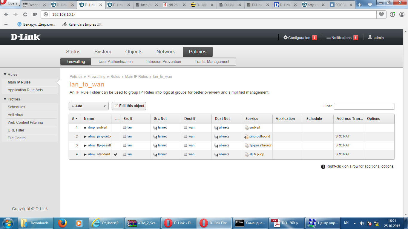

 Заголовок сообщения: Re: dfl-260
СообщениеДобавлено: Вс окт 25, 2015 03:02
Показывайте скрины, посмотрим.
СообщениеДобавлено: Вс окт 25, 2015 03:05
Зарегистрирован: Пт окт 23, 2015 12:34
Сообщений: 30
Я оставил вообще все по дефолту .. думаю запихну в инет стандартный лан .. нифига не суется
роли в скрине но они наистандартнейшие
вад.png [ 184.95 KiB | Просмотров: 3376 ]

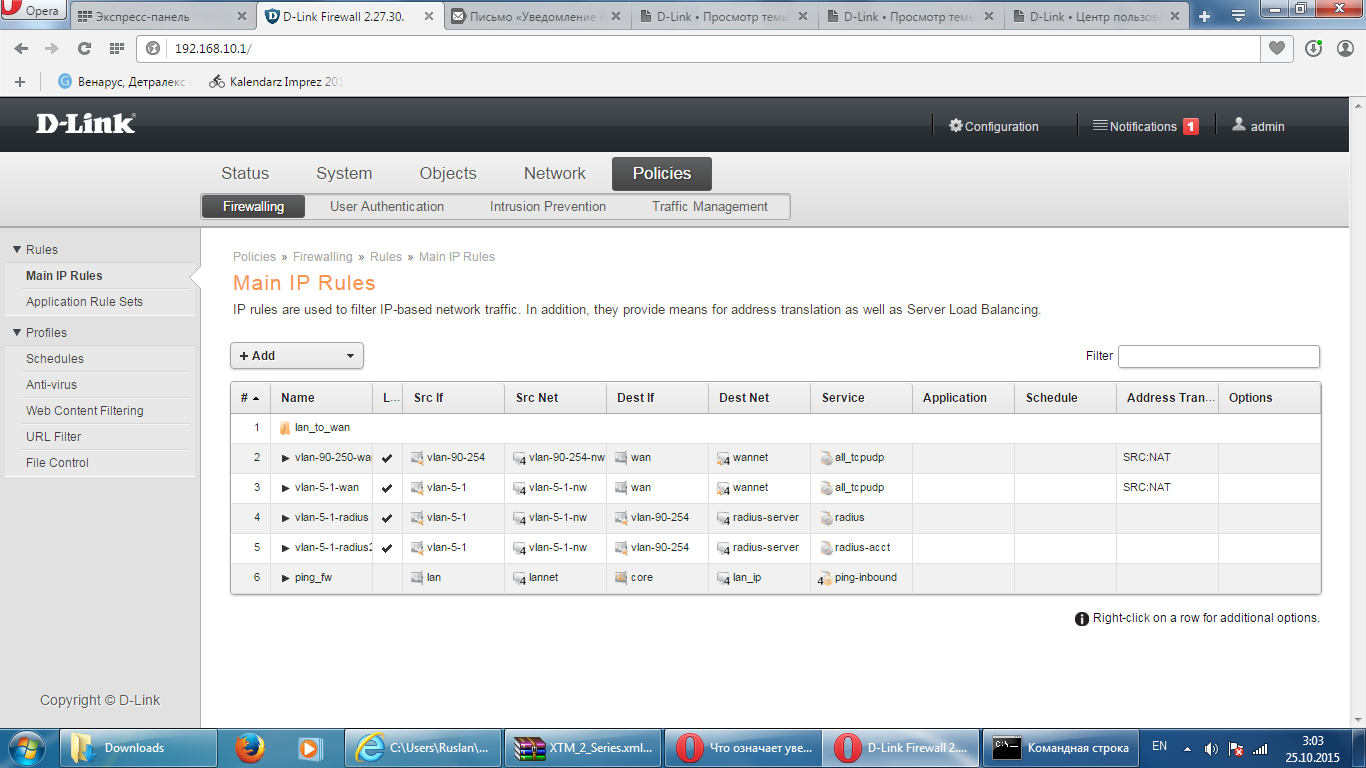

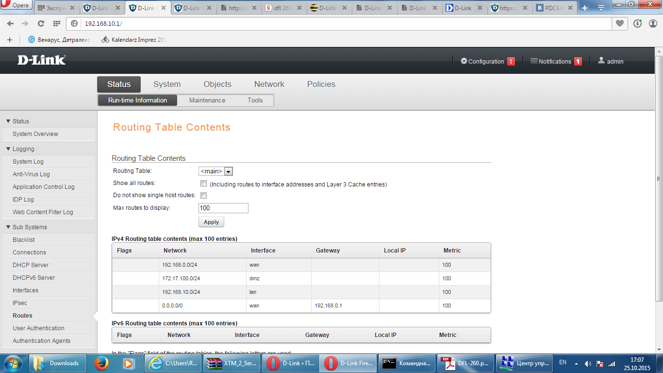

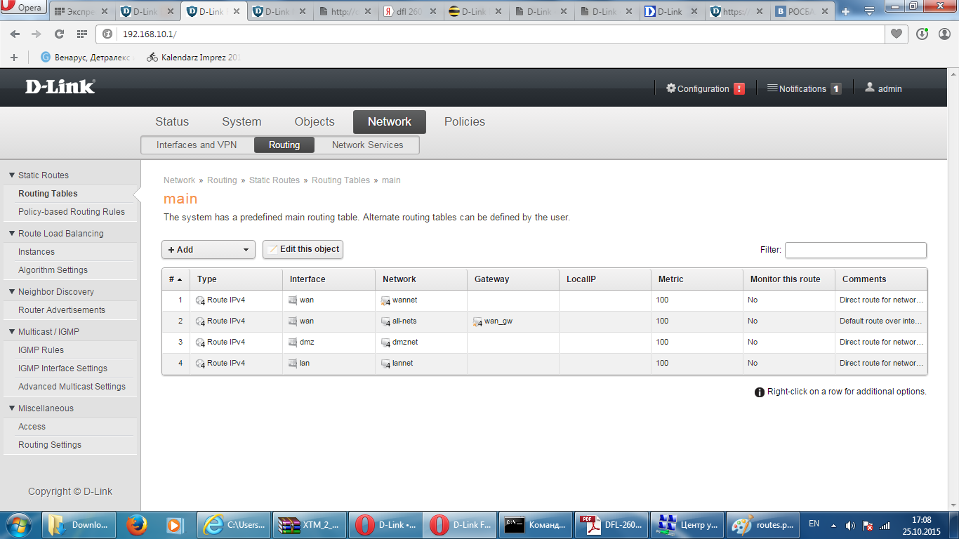

СообщениеДобавлено: Вс окт 25, 2015 10:17
1. Если Вы планируете не ссориться с законом, то прошивайте вышеуказанную в сертификате жирным шрифтом прошивку и привыкайте к старому (голубому) интерфейсу. Кстати, на коробка какая прошивка написана. На 2.27 виланы работали.
2. Покажите таблицу интерфейсов Ethernet и VLAN и таблицу маршрутизации.
СообщениеДобавлено: Вс окт 25, 2015 18:11
Сообщений: 30
Спасибо дружище
Вот скрины таблицы маршрутизации и правила - ничего вообще неменял - разве что дхцп на лане поднял
routes-main-tab.png [ 189.77 KiB | Просмотров: 3357 ]
routes.png [ 187.59 KiB | Просмотров: 3357 ]
1rul.png [ 187.27 KiB | Просмотров: 3357 ]
