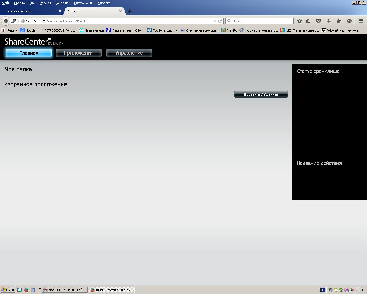

Добрый день, приобрёл DNS-320L всё подключил, настроил, расшарил папки, создал пользователей. Выбрал с диска из комплекта русификатор и установил его.
Далее решил посмотреть прошивку новую, оказалось, что у меня 1.03 а сейчас уже новая выложена 1.05, вроде написано много нового в ней.
Значит зашёл в раздел управление системой, пункт ОБНОВЛЕНИЕ по-моему назывался, выбрал скачанный (разархивированный) файл с прошивкой, нажал ПРИМЕНИТЬ, отобразился цветной кругляшок с процентами, далее всё завершилось я попробовал зайти на устройство, ввёл пароль админа, открылась вебморда с кнопками, но кнопки все какбы нажимаются, но ничего не происходит, притом устройство по сети видится, папки открываются, всё работает как я настраивал, но вебморда мёртвая... Я скачал еще русификатор с офсайта для версии 1.05, но как его поставить? Ведь мне по меню не походить
Подскажите как можно не сбрасывая на фабр. настройки восстановить, а то много народа на работе висит на этом хранилище, они уже работают, не хотелось бы секретные данные перемещать куда не нужно.
Вроде на каком-то из форумов говорили, что можно прошивку просто положить в volume_1 и хранилище должно подцепить её при следующем включении, но так ли это? Если так, то какую тогда подложить старую?
Попробуйте просто перезагрузить устройство, почистить куки и временные файлы браузера, попробовать с другого браузера.
К сожалению это я попробовал сразу же после неудачного захода на устройство
Еще добавлю, захожу по IP в браузере (с разных компов с разных браузеров) отображается окно с логином на английском языке, через секунд 5 становится по-русски (может через 7-8 секунд), логинюсь под именем и паролем и вижу только кнопки ГЛАВНАЯ УПРАВЛЕНИЕ ПРИЛОЖЕНИЯ. То есть дизайн веб морды подгружается, видно ЛОГО, справа колонка СТАТУС ХРАНИЛИЩА, НЕДАВНИЕ ДЕЙСТВИЯ, но всё пусто..... МОЯ ПАПКА - пусто, ИЗБРАННОЕ ПРИЛОЖЕНИЕ - пусто

Сбросил настройки на фабричные еще раз, стало нормально, кстати сбросилось на дефолты по новой прошивке
Комментарий к файлу: Кнопки не кликабельны
dlink.JPG [ 78.28 KiB | Просмотров: 15884 ]

На скриншоте все равно не видно статуса и т.д. Остается вариант попробовать с другого ПК для локализации проблемы.
