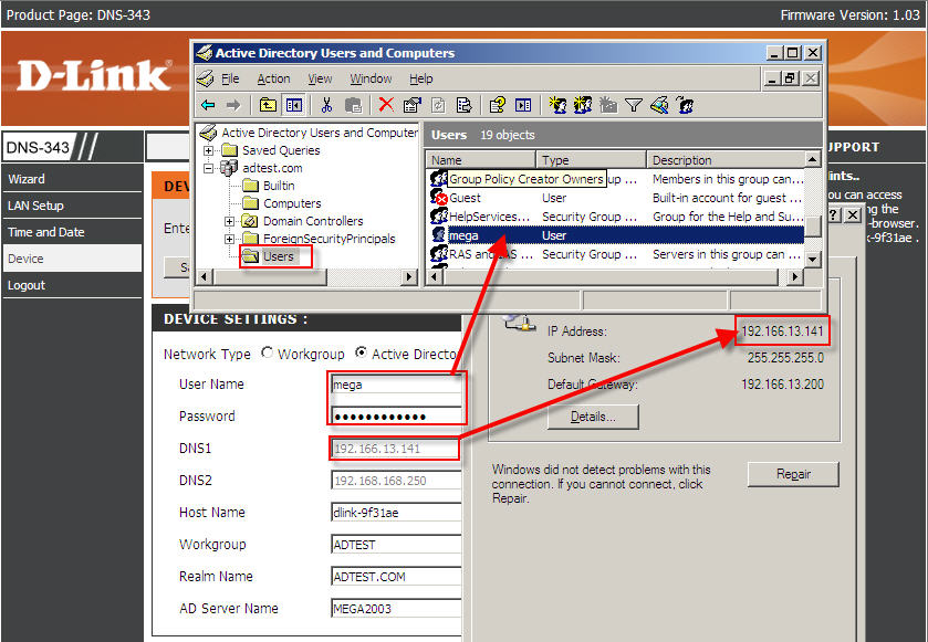

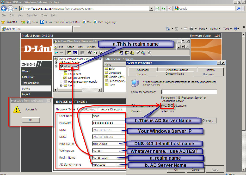

На скриншотах ниже приведен пример настройки DNS-343/346 при подключении к AD
AD2.jpg [ 129.37 KiB | Просмотров: 36621 ]
AD1.jpg [ 189.32 KiB | Просмотров: 36621 ]

DNS-346
Current NAS Firmware Version : 1.02
Current OLED Firmware Version : 1.00
Firmware Date : 2012.0417.1646
Все настройки введены верно, домен на Windows 2003 R2 Service Pack 2.
Пользователь с правами администратора домена (пробовали несколько пользователей).
Обычные компьютеры эти администраторы вводят в домен без проблем.
Не работает, выдаёт ошибку: Incorrect password. Please check your password.
