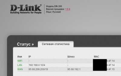

К сожалению не получается так сделать.Приведу скриншоты
- мак адреса на изначальной прошивке 1.0.4 :
old_FW.jpg [ 35.35 KiB | Просмотров: 13178 ]
- мак адреса на новой прошивке 2.5.11 :
new_FW.jpg [ 43.19 KiB | Просмотров: 13178 ]
Выходит что провайдеру по WAN роутер должен показать мак ....15 , но как видим на новой прошивке
этот мак уже занят - он у LAN и WiFi .То есть при прошивке происходит смена мак-адресов WAN <-> LAN/WiFi.
Вопрос - как вручную изменить мак адрес LAN/WiFi ? Помню менял мак "ручками" через терминал на D-Link DSL-500,
но уже не могу найти, как это делается..... :cry: Да и способ от DSL-500 тут наверно не поможет.

На первых версиях ПО BaseMAC (тот, что на шильдике) совпадал с LAN MAC адресом, а WAN MAC инкрементировался на 1.
В новых версиях, для удобства, BaseMAC = WAN MAC. После обновления с сброса настроек, LAN MAC = BaseMAC+1
Сменить BaseMAC можно в телнете командами mfc.
