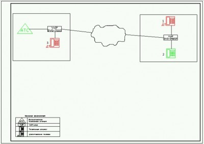

Добрый день! Хочу перестраховаться и узнать точно ли возможно задуманное.
Есть два шлюза, 7111s и 5402sp, соеденены по схеме точка-точка. К 5402 подкючены два телефонных аппарата, на схеме красный аппарат 1 диспетчерский, 2 зеленый номерной. На втором шлюзе 7111s k fxs подключен телефонный аппарат 3(тоже диспетчерский), к FXO выход на АТС (выделено зеленым). Задача выдать линию с АТС на 2-й аппрарат (зеленый) и сделать двухстороннюю диспетчерскую связь между первым и третьим аппаратами. С этими шлюзами это возможно?

Здравствуйте
Да схема вполне реализуема.
