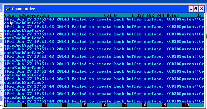

вот этим заполнен весь файл. ПО обновлять не буду мне нужна именно эта версия, поддерживающая onvif протокол.

подразумеваю, что это как -то может быть связано с детекцией движения .

либо с тем, что захожу удаленно через RDP Windows на комп где работает этот софт, так как по времени совпадает
