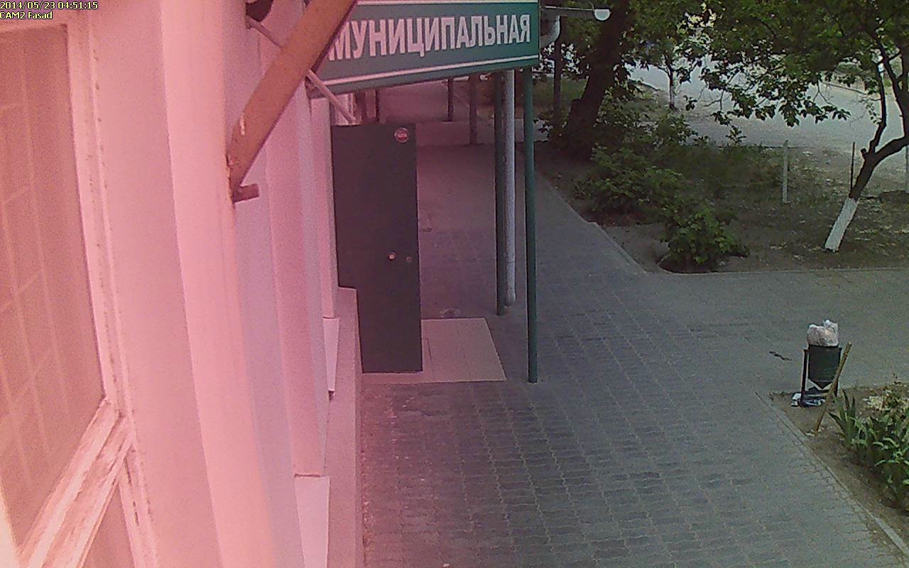

Прошу спецов подсказать и разьяснить,что за явление наблюдается в объективе камеры DLINK DCS-7010L. См. загрузку. Слева какая-то розовая заливка с градиентом. Половина с заливкой, половина без. Прошивку сменил на последнюю, к заводским настройкам сбросил. только мне кажется,что это в принципе не решение этой проблемы. Такое впечатление,что брак матрицы. Когда появилось - непонятно. случайно, проверяя работу видеонаблюдения заметил. Раньше не было. И глубина архива не позволяет определить когда это появилось...

Предположительно похоже на повреждение/залипание ICR фильтра. Попробуйте принудительно в настройках поизменять параметр дневного/ночного режима. Если не поможет, то в сервис.
