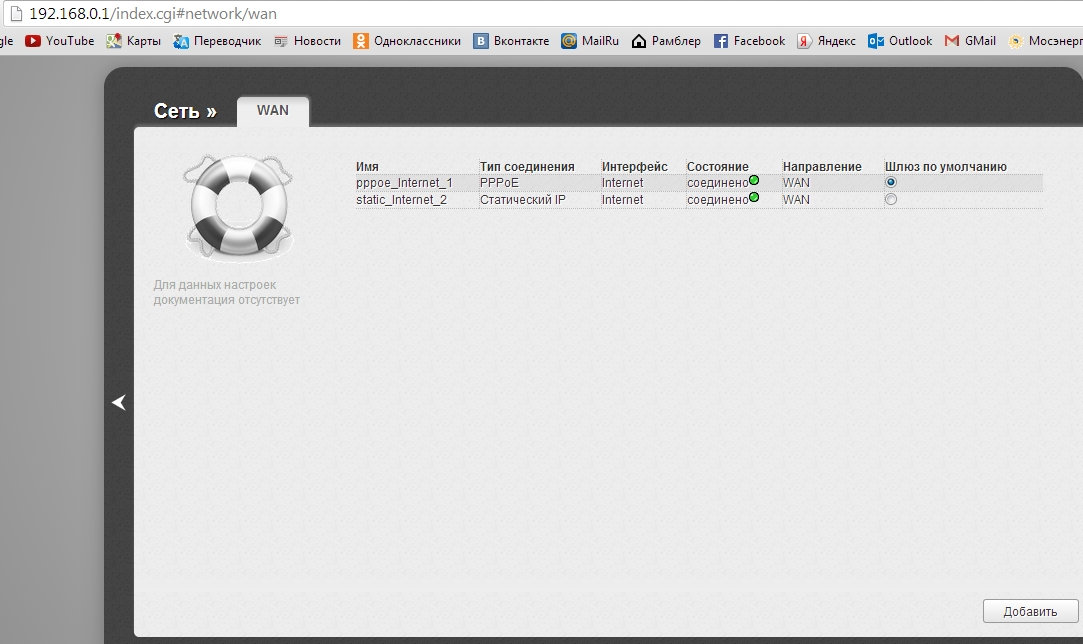

Тогда для просмотра IPTV на компьютере две настройки, у меня так:
WAN.JPEG [ 364.69 KiB | Просмотров: 11505 ]
а у вас?!

Всегда было просто PPPoE без + было всегда. Пробовал динамический IP , пишет соединение разорвано, а если статический то какие значения?
В договоре (приложении, памятке) должно быть указано - Login и Password (для РРРоЕ); настройки интерфейса локальной сети - шлюз маска и IP (формат как то так IP: 10.2.0.90 Маска: 255.255.250.0 Шлюз: 10.2.0.1) для Статического IP. Или звоните провайдеру пусть расскажет. Думаю настроите второе соединение и будет вам IPTV...

Мне стыдно) и камень в огород Ростелекома за то что нигде не была указана инфа о статическом IP. White_53 и Alexey Vitko благодарю) IPTV+интернет на компьютере теперь работает). Странно но пристака все равно отказывается работать, попробую щас еще раз перезагружу.
