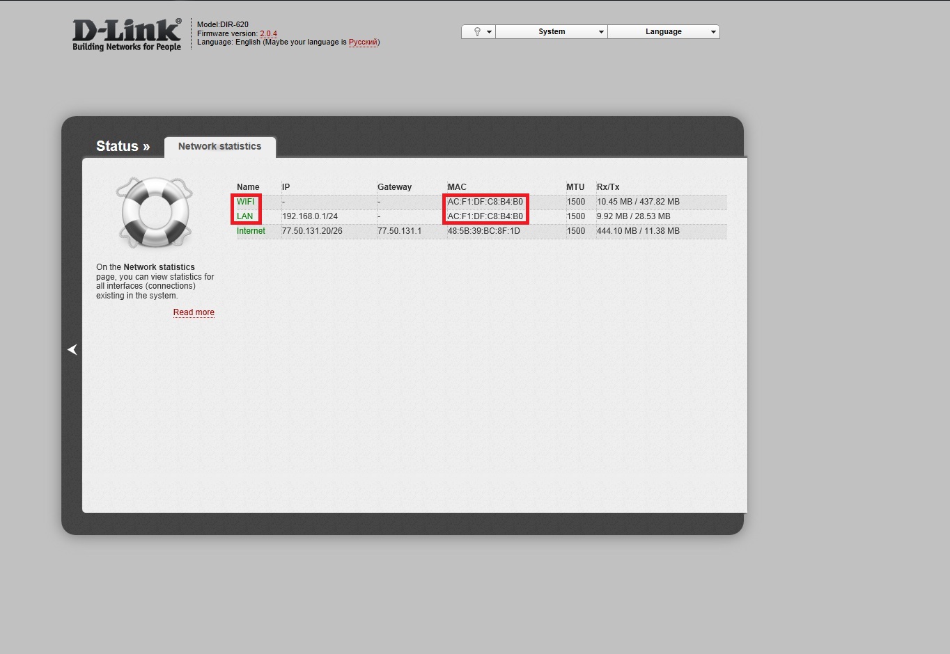

4) Что касается двух одинаковых MAC. Хотелось бы узнать ваще мнение по поводу следующего скрина: "mac.jpg"
Заранее благодарен

2) "Может у Вас в сети есть ещё одно устройство с таким же MAC как у Вас" - вы имеет ввиду в локальной сети устройств подключённых к роутеру?
Если так, то я перепроверил все карточки на всех компах - везде разные MAC адреса.
Но! Я так и не понял - почему (как видно из скрина mac.jpg выше) у WiFi и LAN одинаковые MAC. То есть я имею ввиду, так и должно быть?
3) "Интерфейс eth1 - это WAN или LAN?" - как это узнать?

2. Нет - просто интерфейс сбриджован, поэтому один MAC у LAN и WiFi (здесь ничего страшного).
