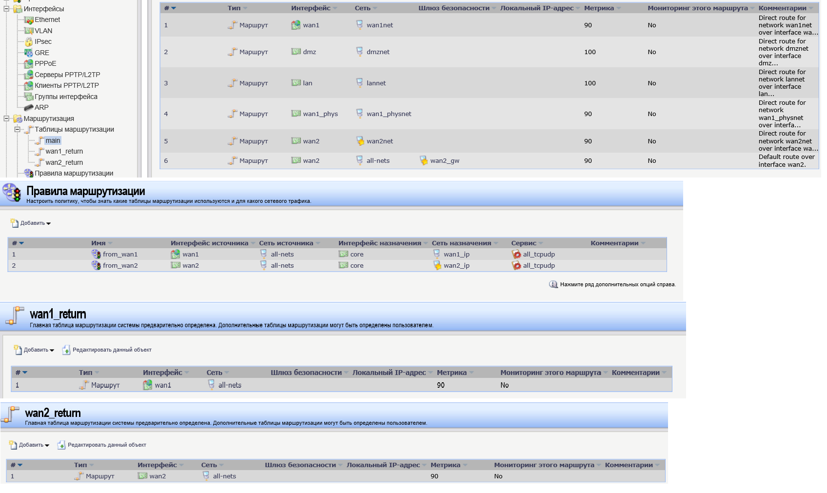

Добрый день!
Постарался сделать все в соответствии с рекомендациями alex63.
Результат тот-же. Сервисы работают только по одному из интерфейсов, на 2-х одновременно не работают. В приложении скриншоты с настройками.
Подскажите в чем я не прав.
Комментарий к файлу: IP-правила
DMZ_to_WANS.PNG [ 154.02 KiB | Просмотров: 6858 ]
Комментарий к файлу: Настройка PBR
Правила маршрутизации.png [ 178.82 KiB | Просмотров: 6858 ]

А почему в дополнительной таблице нет шлюза в маршруте через wan2, в то время как в основной он есть? Маршруты везде нужно писать одинаково (правильно :)). Для Ethernet нужен шлюз, для туннелей -- как правило, нет.
Кроме того, судя по звездочкам, у Вас на wan2 включен DHCP. В принципе, ничего криминального, если это так и должно быть, но проверьте содержимое объектов со звездочками.
Наконец, в правилах SAT/Allow интерфейсом назначения обычно указывают core, а не any (не уверен, что это принципиально, но все же попробуйте).
А слона-то я поначалу и не приметил :). У вас в таблице main вообще нет маршрута на all-nets через wan1! Так работать не будет. Нужны маршруты через оба wan (рулите метриками), либо пишите правила в Access Rules.

У меня на WAN1 PPoE соединение и на нем нет шлюза по умолчанию.
На WAN2 фиксированный IP, получаемый по DHCP.
Так, что здесь вроде все правильно... Да и по отдельности оба канала бес проблем работают.
По поводу таблици main, я принципиально не стал ее прописывать руками, она создалась автоматически.
Метрики на обоих WAN одинаковые, да и правила по вашим рекомендациям написал...
Что правильно? Что Вы в маршруте в таблице wan2_return забыли шлюз указать?
Так Вам шашечки или ехать? К тому же Вы уверяли, что настраивали балансировку/резервирование, в FAQ по ним описано создание ручных маршрутов в main. Уберите шлюзы по умолчанию из описания всех интерфейсов, маршруты в main на all-nets создайте вручную.

Огромное спасибо alex63, за оказанное содействие. Все заработало.
