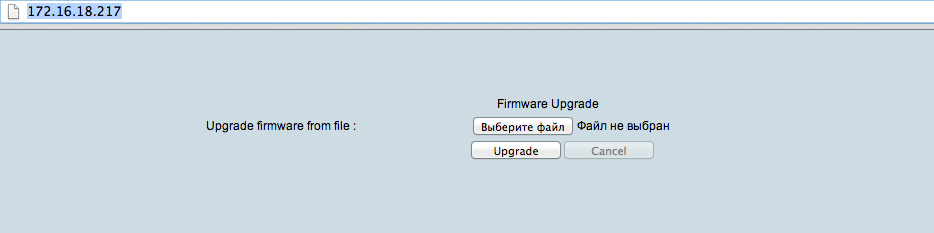

Не могу прошить. Уже с разных браузеров пробывал. Вываливает окно для upload прошивки , cancel не могу нажать. А потом невозможно отоброзить страницу.
Снимок экрана 2013-06-28 в 10.26.02.png [ 21.51 KiB | Просмотров: 28610 ]
Снимок экрана 2013-06-28 в 10.28.53.png [ 79.14 KiB | Просмотров: 28610 ]
Свич пингуется без потерь.
А "до того как" какая прошивка была?
Management vlan включен, тегированный? Если так, то попробуйте снять тег с порта.
В "неродных" прошивках (В17-В18) есть какой-то баг на эту тему, решается либо сбросом в default (кнопкой), либо через задницу (как написал выше).

v1.00.11 прошивка. manag vlan включен. Тег снимал. Все равно. Вот на счет сброса. Привезли один. Ресетнул и на столе прошился. Просто у меня 360 свичей стоит. Не кайф к ним ездить и шить.

roysbike писал(а):
v1.00.11 прошивка. manag vlan включен. Тег снимал. Все равно..
А где? На порту 1100-16? Надо на порту "вышестоящего" коммутатора.
У меня прокатывал удалённо такой выверт.

Конечно на порту вышестоящего) . Заметил crc ошибки. Видимо проблема в этом
