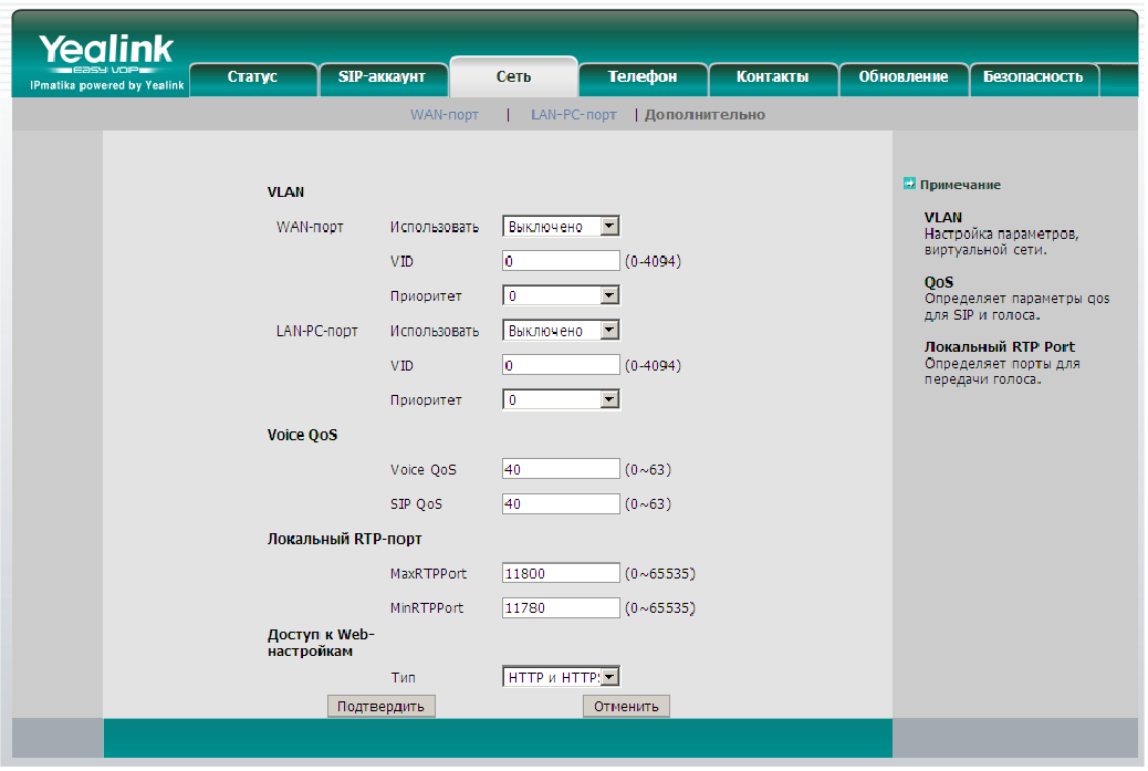

Вот настройки VLAN на IP телефоне.
VLAN – Включено/Выключено.
VID - Идентификатор VLAN (значения от 0 до 4094).
Приоритет (значения от 0 до 7).
2013-04-24_114520.png [ 32.22 KiB | Просмотров: 3553 ]
