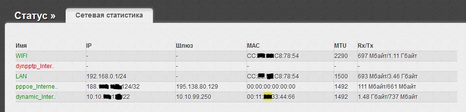

В общем добил я dual access, методом проб и ошибок и с помощью Alexey Vitko который навел на мысль.
Может кому будет полезно.
Прошивка 1.4.1
Настроил Соединение Dinamic IP + PPoE и прописал статичесике маршруты для локальной сети но не заработало.
Затем добавил к этому всему PPTP+Dinamic IP и о чудо, заработало! Может тут есть и другая причина внезапной работоспособности dual access но других настроек я не делал.

statistua, у вас получается та же модель, что и просто созданные PPPoE и Динамический IP (о которых я писал в письме). Создание PPTP здесь ничего не решает. Лучше покажите скриншот настроек маршрутизации и ее же в разделе Статус.
Кстати, на сайте вашего провайдера я не заметил требования о маршрутизации...

Действительно, вы правы. Удалил PPTP и настроил Динамический IP (собственно и настраивать нечего, только выбрать из списка и сохранить) но раньше не работало.
По поводу маршрутизации..... Я в теории не силен но она нужна так как провайдер поддерживает внутреннюю сеть с IPTV, ретреккером и прочими полезностями, есть отдельный топик по маршрутизации на форуме провайдера http://forum.tenet.ua/showthread.php?t=231

statistua, исходя из ссылки http://forum.tenet.ua/showthread.php?t=231 требуются совсем другие маршруты, точнее, через другие шлюзы и сдругой метрикой.
Там пример 3-х летней давности.
Список маршрутов выполнил через команду route print (cmd)(кабелем напрямую, а не через роутер) и у меня они там такие как на фото.
