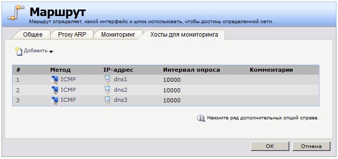

danilovav писал(а):
После перезагрузки состояния мониторингов сбрасываются
Отключается у вас при нагрузке или само? Покажите Status > Routes, Routing > Routing tables > main и параметры мониторинга маршрутов (2 вкладки)
После того как начались проблемы, я отключил роутер от сети (подключен только мой компьютер), поведение не изменилось.
Вот запрошенные Вами скриншоты
Комментарий к файлу: контролируемые хосты
хосты.JPG [ 37.3 KiB | Просмотров: 4431 ]
Комментарий к файлу: мониторинг каналов, оба одинаковые
мониторинг 1.JPG [ 63.93 KiB | Просмотров: 4431 ]

alex63 писал(а):
А вручную пинг на все тестовые сервера с DFL проходит? Может даже один недоступный сервер закрыть маршрут, если у него стоит галка "Reachability Required" в настройке мониторинга. И как выглядит падение? Маршрут помечен X в Status/Routes или действительно пропадает соединение (чтобы проверить, нужно иметь маршрут без мониторинга хотя бы на шлюз провайдера)?
нет, вручную ни на самом роутере, ни на компьютере пинги тоже не идут
Осваиваю DFL-800
 Заголовок сообщения: Re: на DFL800 падают wan1 wan2
СообщениеДобавлено: Пт фев 01, 2013 10:08
Сообщений: 786
Ну, что и требовалось доказать! В настройке мониторинга стоит требование доступности всех хостов, а 62.213.0.12 от меня не пингуется. Вы хоть проверяйте пинги до того, как совать хост в мониторинг. И не требуйте доступности всех, если не хотите, чтобы у Вас весь Интернет отрубался при проблемах у Гугла :)
