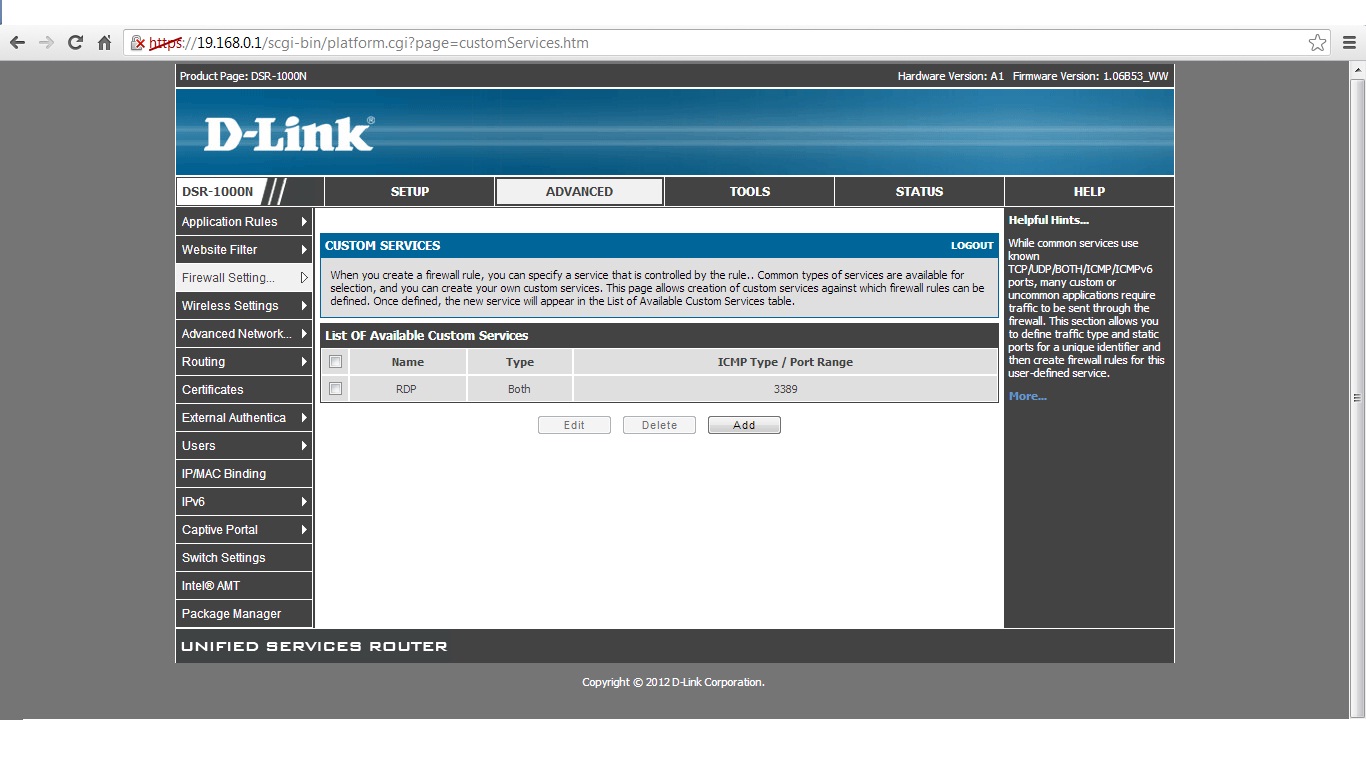

Использую следующие настройки DSR:
Создаём правило в разделе FireWall Settings -> Custom Services
Получается правило под названием "RDP" Type (Both) ICMP Type/Port Range (3389*) *-я выбирал и вариант Multiple ports и Port Range суть не меняется
Custom Services.jpg [ 188.51 KiB | Просмотров: 1754 ]
