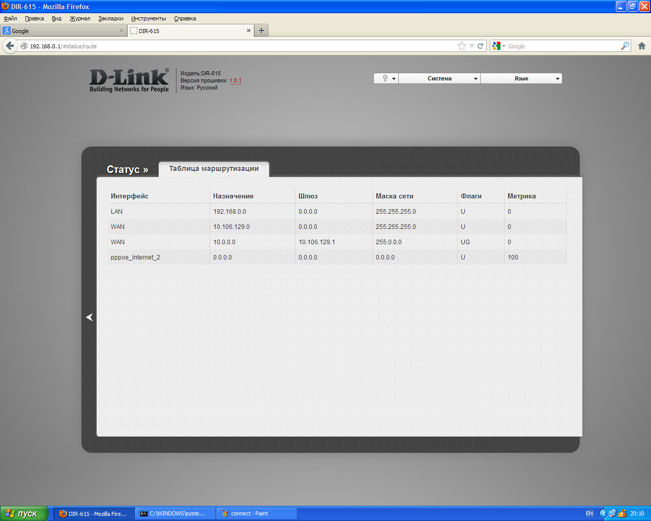

Добрый день!
Сообщение скорее к модераторам, потому как устал разбираться с глючной железкой!
на обратной стороне железки:
p/n rir615k2a...k2e
h/w ver. k2
f/w 1.0.0 обновил до 1.0.1
Используется pppoe, как обычно на wan порту dhcp и pppoe, dhcp работает, локальные ресурсы доступны, все вроде красиво, но вооот pppoe, тупо не работает!!!!
Хотя во вкладке wan оба соединения активны.
Что самое интересное, если зайти в любую вкладку и нажать кнопку Сохранить, связь с внешним миром появится, но через пару мин опять отваливается!!!
Второй раз операция с кнопкой Сохранить не прокатывает!
Объясните наконец, что ПРОИСХОДИТ!!!!!!
Элементарная перезагрузка роутера это НЕ РАБОЧИЙ ИНТЕРНЕТ, как ИСПРАВИТЬ СИТУАЦИЮ, не используя бубен?
route.PNG [ 200.21 KiB | Просмотров: 5365 ]
main.PNG [ 245.05 KiB | Просмотров: 5365 ]
Комментарий к файлу: имеющиеся соединения
connect.PNG [ 195.11 KiB | Просмотров: 5365 ]

Для ревизии K2: ftp://ftp.dlink.ru/pub/Router/DIR-615/F ... master.bin

Обязательно после смены ПО сделайте сброс до заводских и настройте заново.
И сообщите, помогла прошивка или нет.

Спасибо за ПО, вчера обновил, pppoe поднялось, web заметно лучше работает, еще пару мелочей заметил.
Пока работает, буду ждать :)
