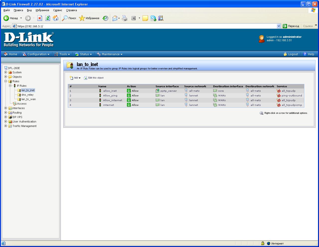

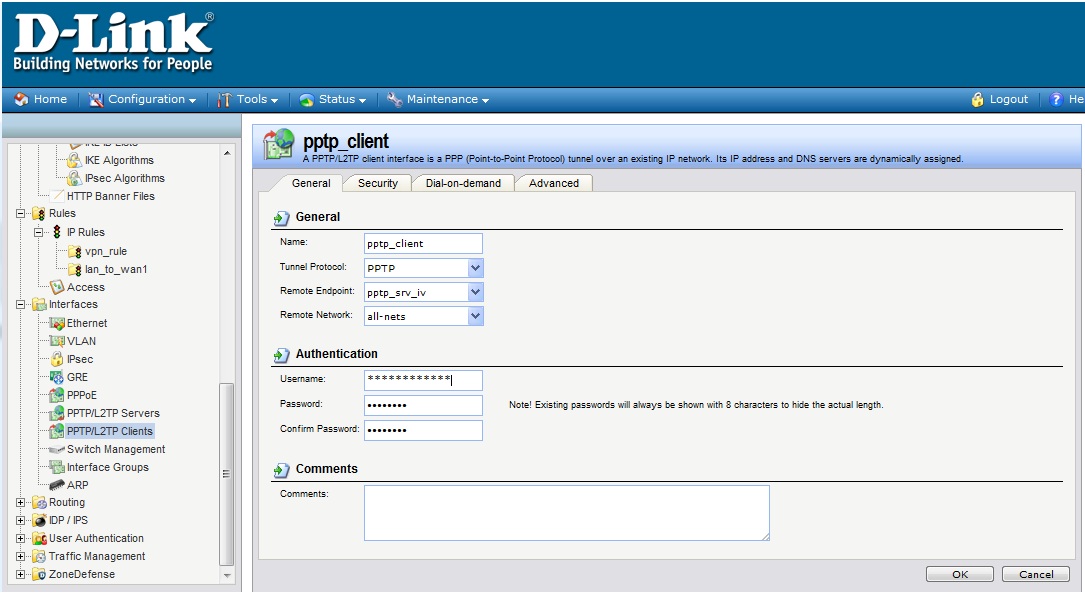

Всем доброго дня! Помогите настроить выход в Интернет на DFL-260E. У провайдера доступ в интернет через PPTP сервер. На WAN порту прописал айпишники провайдера (wan_ip, wan_net, wan_gw, wan_dns), в InterfaceAddresses создал хост PPTP сервера провайдера, в Interfaces => PPTP/L2TP Clients создал клиента с данными провыйдера.
Подскажите как правильно создать правило для выхода в интернет во вкладке Rules?!

СообщениеДобавлено: Вт дек 04, 2012 13:37
в папке lan_to_wan
поменять интерфейс назначения с WAN на ваш PPTP.
а лучше создайте еще одну папку
lan_to_inet и там по аналогии с заменой интерфейса назначения .

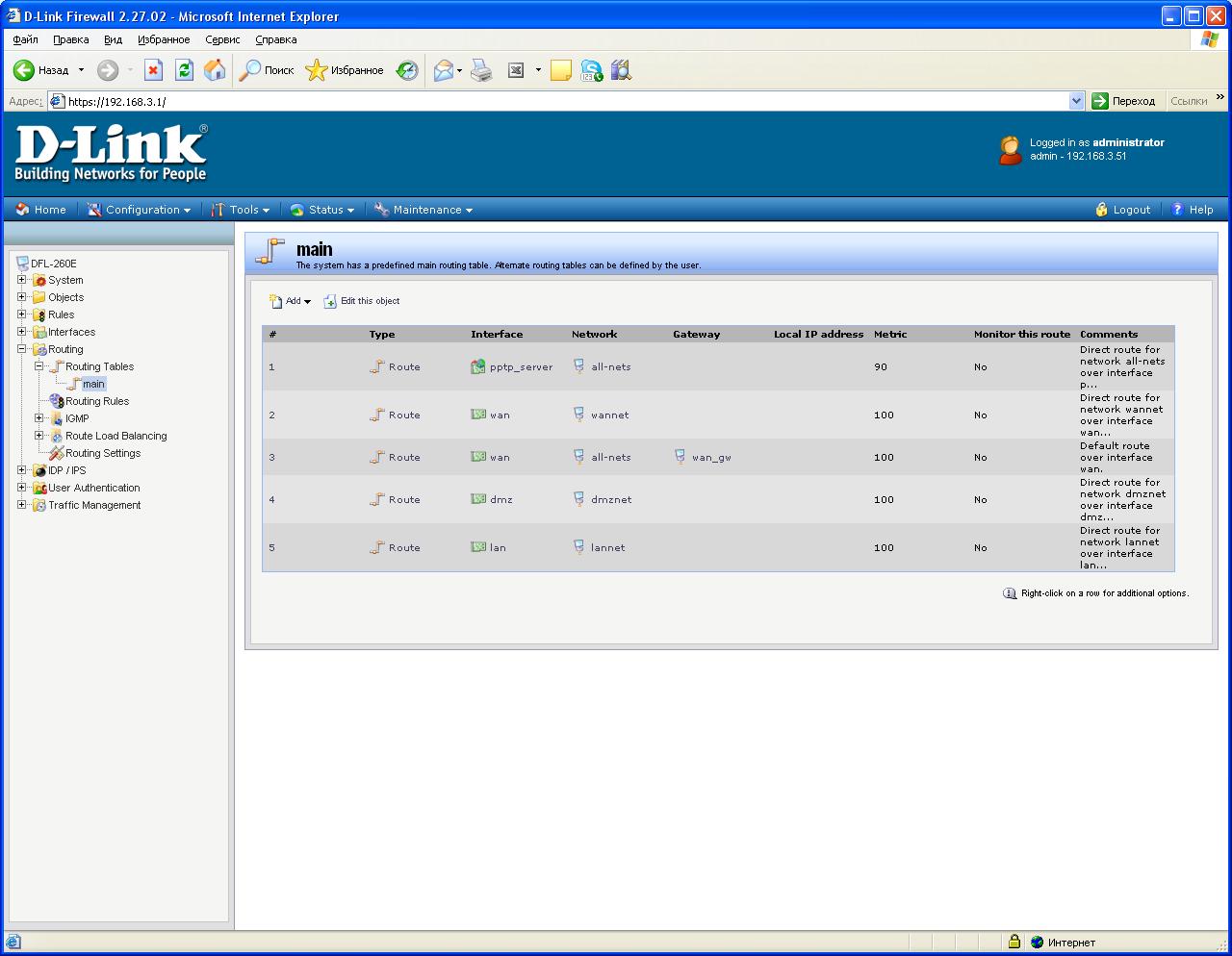

СообщениеДобавлено: Вс дек 09, 2012 16:48
Покажите скрин таблицы маршрутизации main
СообщениеДобавлено: Вс дек 09, 2012 17:47
Зарегистрирован: Чт ноя 22, 2012 11:27
Сообщений: 37
таблица маршрутизации и на всякий случай часть логов.
dfl260_log.JPG [ 188.09 KiB | Просмотров: 5964 ]
dfl260_route.JPG [ 131.08 KiB | Просмотров: 5964 ]
СообщениеДобавлено: Вс дек 09, 2012 20:03
сотрите все свои правила и
1. правила dnsrelay ( всамый верх ) ( или для правильности настроки выдайте \ пропишите на клиентах DNS сервера например гугловские 8.8.8.8
2. напишите правило
nat lan\lan-net pptp_server\all-nets all-servise
такое должно помочь .....
а как я говорил сделайте полный дубль папки lan-to-wan и там вместо wan поставте PPTP_server
СообщениеДобавлено: Вс дек 09, 2012 21:15
Володь, он делал все по моим правилам, должно все работать, если бы не... -
если бы не были перепутаны интерфейсы WAN и PPTP, поэтому и косяк.
А теперь сравните комменты в таблице маршрутизации на моих скринах и у себя.

Спасибо Всем! Всё получилось! Была ошибка в маршрутизации!!
СообщениеДобавлено: Пн дек 10, 2012 11:52
Именно! Удачи! :D
