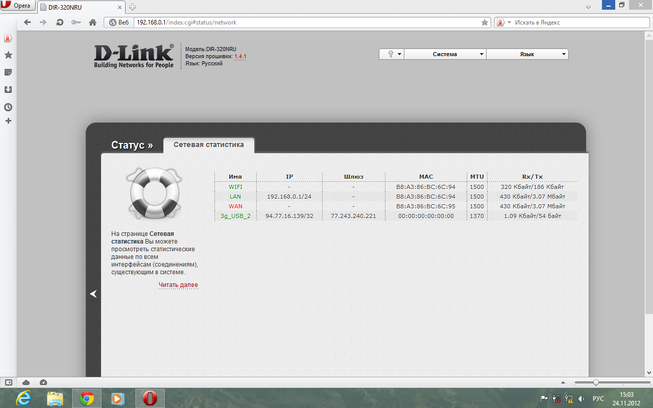

помогите пожалуйста решить мою проблему,когда я добавляю USB модем skylink или любой другой модем то после вписывания пароля для подключения к сети и сохранения настроек пароль автоматически меняется на какой-то другой.Подскажите пожалуйста что делать? :( :(

В том то дело и заключается на модеме лампочка подключения к сети горит в веб интерфейсе написано что подключено но интернета нет. :cry:

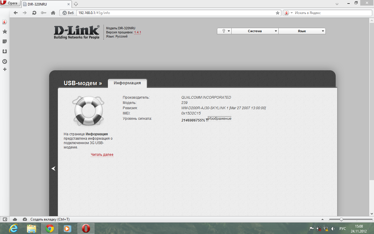

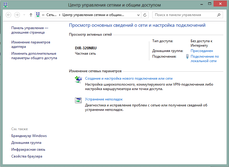

присылайте скриншоты вкладок статус, сеть, usb модем с роутера,
тогда будет видно в чем дело!

подайдёт?
Снимок2.PNG [ 32.99 KiB | Просмотров: 6357 ]
Снимок4.PNG [ 206.12 KiB | Просмотров: 6357 ]
Снимок3.PNG [ 214.71 KiB | Просмотров: 6357 ]

Нет вкладки сеть с настроек роутера, там надо поставить шлюз по умолчанию на 3G соединение
Еще можно попробовать удалить WAN соединение и настроить заново с параметрами 3G модема
номер дозвона #777
имя mobile (для скайлинк)
пароль mobile (для скайлинк)
И потом на вкладке сеть поставить шлюз по умолчанию на него

шлюз по умолчанию у меня там и стоял и всё получилось после того как удалил wan соединение спасибо
