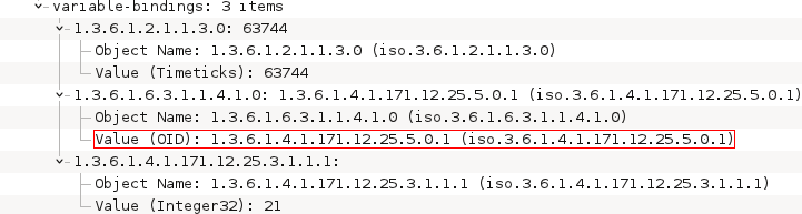

Прилагаю пример трапа с выделенным swPktStormOccurred.
Какая у Вас версия прошивки?
 Заголовок сообщения: Re: DGS-3627 PKT-STORM-CTRL-MIB::swPktStormNotify
СообщениеДобавлено: Вт окт 25, 2011 09:54
Сообщений: 9482
Откуда: Ryazan
2.84.B23: http://dl.dropbox.com/u/41324937/D-Link_Firmwares/DGS-3600_Series/DGS-3600_Series.zip
