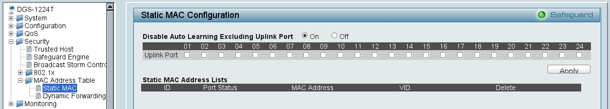

Имеется unicast NLB кластер из n узлов (все имеют иденичные ip и mac адреса); при включенной маскировке mac-ов, реальный mac кластера никогда не выступает в качестве отправителя в ethernet-фреймах, следовательно не заносится в cam-таблицу свича, и при попытке отправки пакета на этот адрес свич транслирует его на все порты - нормальное поведение, но есть проблемы с вышестоящим оборудованием вероятнее всего из-за отсутствия этого адреса в его таблицах.
Другой вариант - отключаем маскировку маков; в результате имеем следующее - все узлы кластера представляются единым mac-адресом, на arp-запросы в ethernet-хедер и в сам ответ пишут этот же мак, что вышестоящее оборудование отлично регистрирует как одну машину.. но проблема проявляется в другом - свич начинает регистрировать один мак на разных портах, из-за чего успешно уходит в ступор. Решение данной проблемы на уровне свича - отключение mac-learning-а на портах с нодами кластера, в результате пакет с маком назначения кластера, как и необходимо, разлетается копией на все порты свича.
В описании устройства DGS-1224T присутствует строка "Enable/disable auto-learning of MAC addresses" в группе характеристик "MAC Address Update", что заставило меня им заинтересоваться, но этой функциональности я не обнаружил в эмуляторе на сайте.. Вопрос в следующем - существует ли в устройстве DGS-1224T данная функциональность? Если нет, то какие варианты решения проблемы существуют?

Да, есть.

Господа эксперты, подскажите пожалуйста, что можно сделать в следующей ситуации - установил устройство DGS-1224T, на портах с кластером отключил auto-learning, но вопреки моему предположению, все пакеты, улетающие с этих портов, маки которых отсутствуют в статической таблице, режутся..
Есть ли возможность разрешить отправку пакетов с порта, не запоминая мака отправителя? (нужно что бы пакет, прилетающий из вне на этот мак разлетался по всем портам, а если на каком-то порту он засветится в исходящих, то прилетит только в этот порт).
Пробовал по-другому - прописал на 2х портах в статической таблице одинаковые маки, но пакет, отправленный с другого порта на этот мак, прилетает только в один порт.. Есть ли возможность заставить его лететь в оба?

Нет, это невозможно
