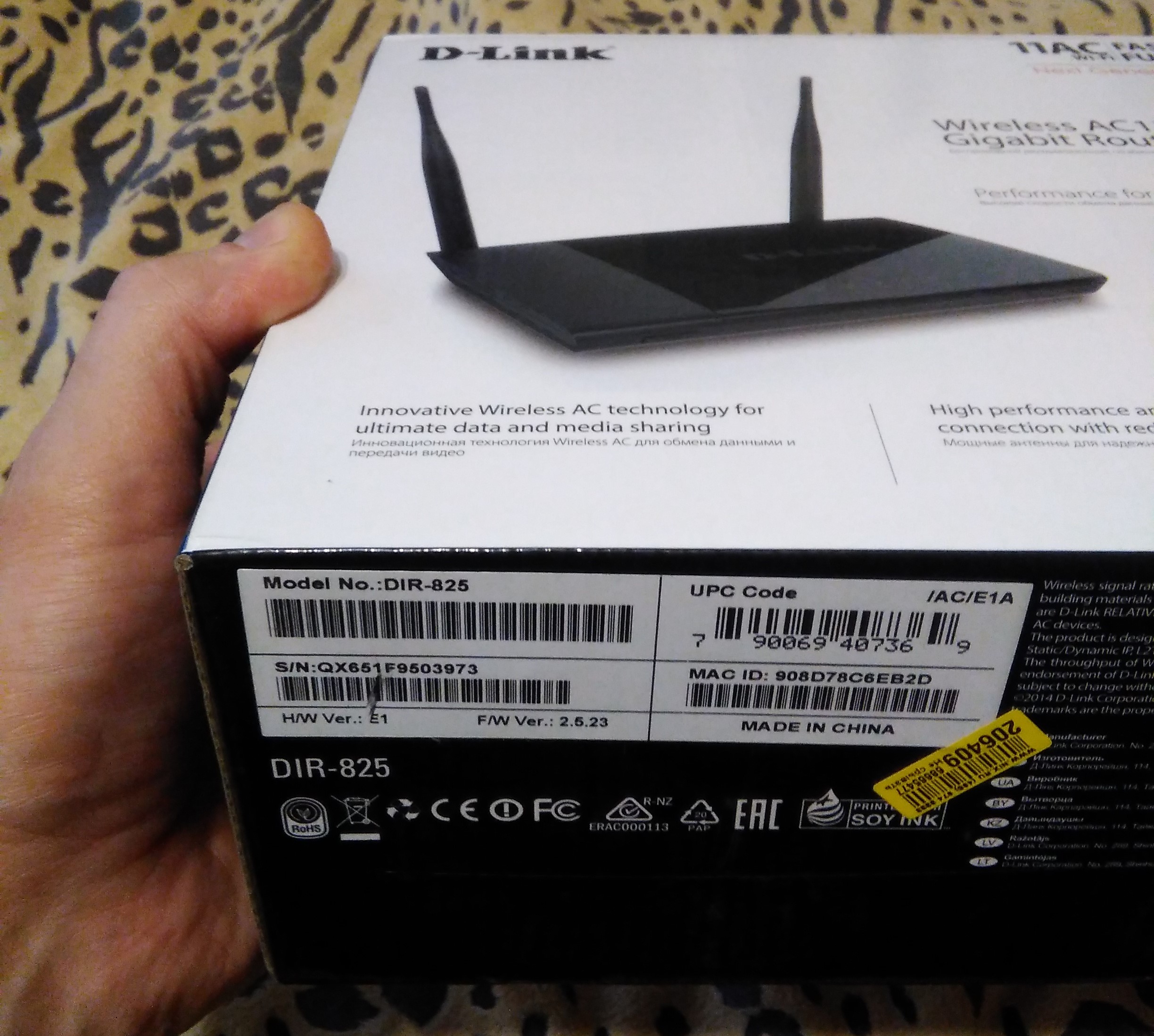

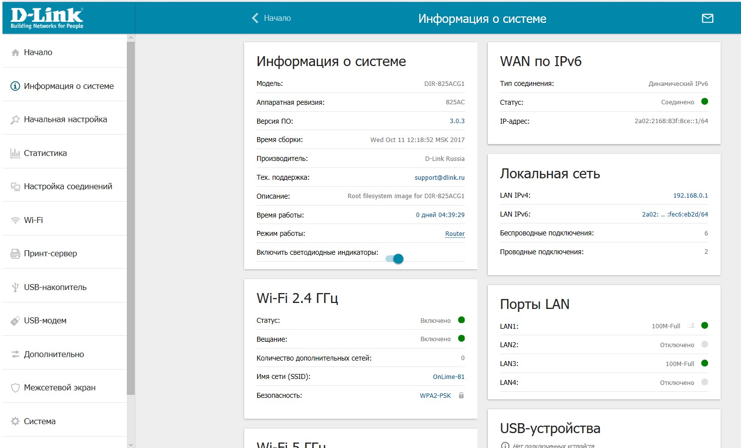

На коробке у меня Е1 (2 антенны), а в системе отображается как G1, почему?
Прошивки для них разные на сайте.
Всё время обновлялся через автоматическое обновление и само по себе накатывалось для G1 и сейчас прошивка 3.0.3 у меня.

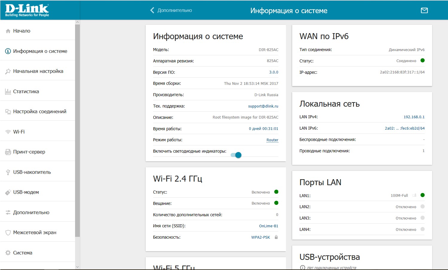

Сейчас ради интереса скачал прошивку для Е1 3.0.0, так она не устанавливается, ругается на повреждённый файл.
Или что то с ПО или с самим роутером?
Комментарий к файлу: в системе
825-2.jpg [ 179.48 KiB | Просмотров: 27162 ]
Комментарий к файлу: на коробке
825-1.jpg [ 829.76 KiB | Просмотров: 27162 ]

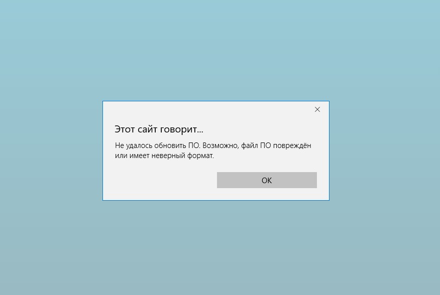

Не выходит...
Файл прошивки битый что ли...
