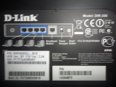

B1 из коробки новый? Фантастика!!! Фото шильдика с корпуса покажите.

А что тут удивительного.Он был в магазине и лежал на прилавке и вот теперь он попал ко мне . Он работает вопросов нет но нельзя обновить ПО . Сейчас сделать фото не могу постараюсь завтра . Вот как есть Вам пишу P/N RIR300EEU....B1E H/W Ver.:B1 F/W Ver.: 2.04 S/N P1TF3A6085467 Просто непонятно почему пишет некорректная прошивка . ПО стоит русскоязычное но нет же на нем NRU ?

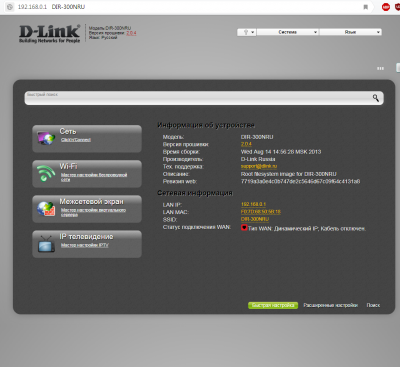

Уважаемый Сергей ! Вопрос ведь не в том что гарантия закончилась. Есть роутер прошивка стоит NRU вот фото входа в роутер я Вам прилагаю. Это ПО что Вы ссылку дали спасибо Вам я уже скачивал не идет оно пишет некорректная прошивка.Мне все равно старье или нет этот роутер мне для интереса с ним поработать и выяснить почему не шьется новое ПО. Сам пока не разобрался и посему обратился к людям которые может быть уже имели с таким случаем столкнутся и поделится как выйти с этого положения. Скажите если Вы знаете какая тут должна стоять прошивка? Должа как бы прошивка стоять с оранжевым интерфейсом. Вот подскажите если знаете где ее найти за что буду Вам очень благодарен.С уважением Юрий.

Вообще интересно... 2.0.4 была, если не ошибаюсь, на DIR-300NRU ревизии B7. Понятное дело, что вы не можете записать в B7 прошивку от B1 (2.06).
Случай ваш уникальный. Вы купили непонятное устройство. Было бы всё-таки интересно увидеть фото шильдика и, желательно, фото корпуса.

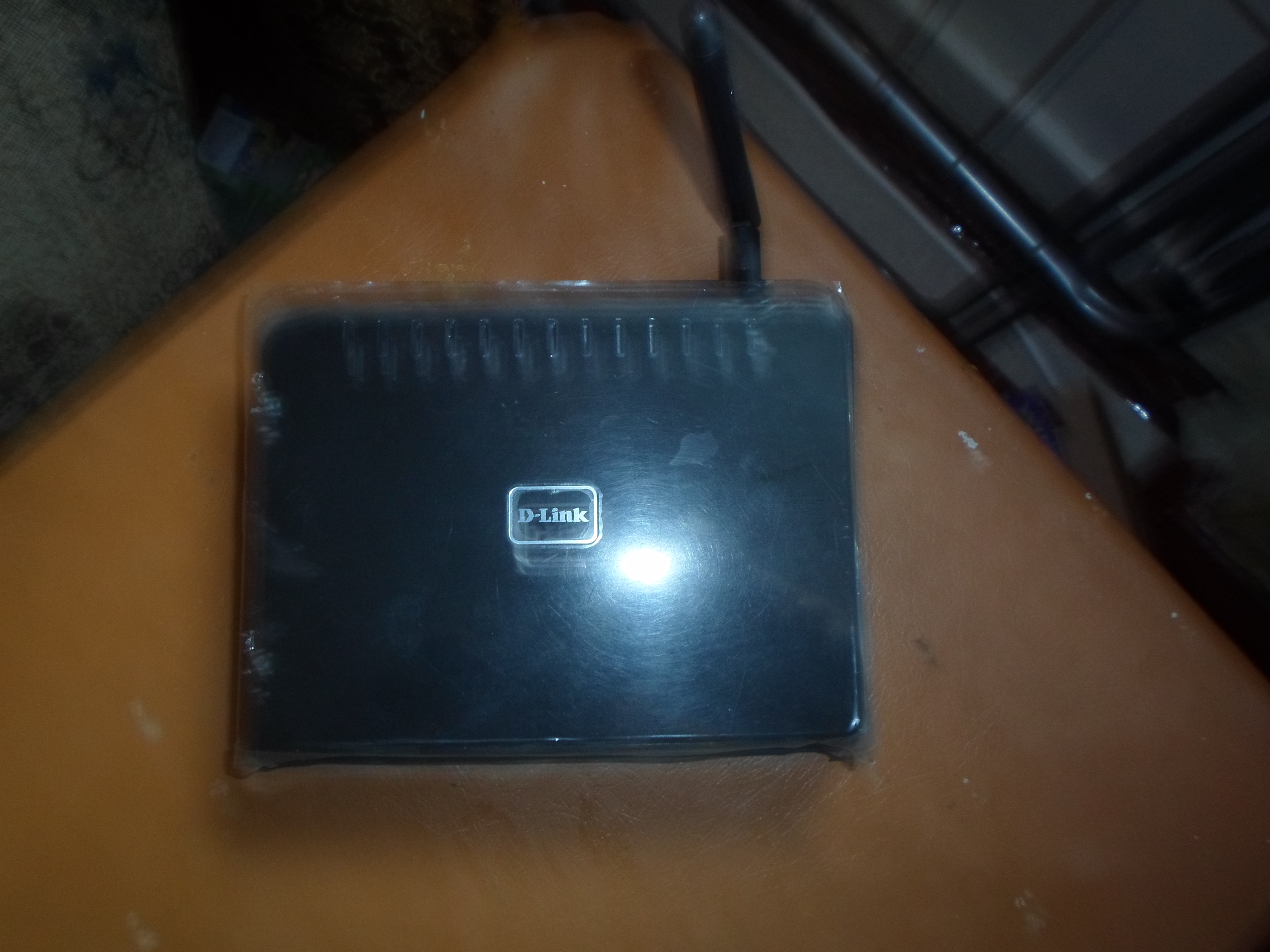

Добрый вечер ! С утра время не было фото сделать поэтому только сейчас смог. Так что посоветуете залить прошивку с B7 в роутер?
SAM_0128.JPG [ 3.45 MiB | Просмотров: 15237 ]
SAM_0126.JPG [ 3.26 MiB | Просмотров: 15237 ]
 Заголовок сообщения: Re: DIR 300 B1 не прошивается
СообщениеДобавлено: Пн дек 17, 2018 19:57
Да, с виду - В1... ЧуднО))
Думаю так: один фиг он уже не на гарантии. Не по сроку, не по прошивке. Если хочется поэкпериментировать, - попробуйте.
