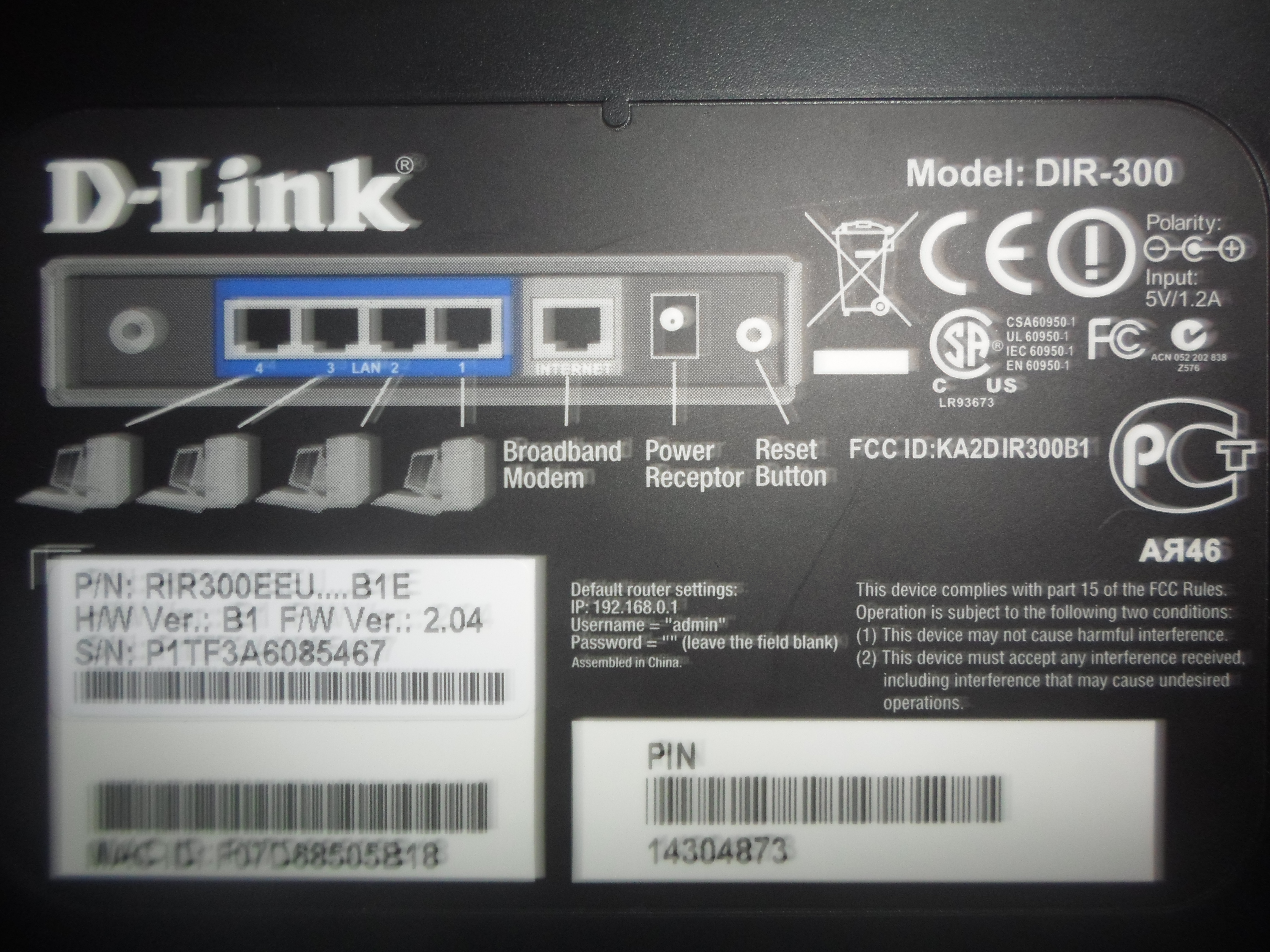

Добрый вечер ! С утра время не было фото сделать поэтому только сейчас смог. Так что посоветуете залить прошивку с B7 в роутер?
SAM_0128.JPG [ 3.45 MiB | Просмотров: 15241 ]
SAM_0126.JPG [ 3.26 MiB | Просмотров: 15241 ]
 Заголовок сообщения: Re: DIR 300 B1 не прошивается
СообщениеДобавлено: Пн дек 17, 2018 19:57
Да, с виду - В1... ЧуднО))
Думаю так: один фиг он уже не на гарантии. Не по сроку, не по прошивке. Если хочется поэкпериментировать, - попробуйте.
