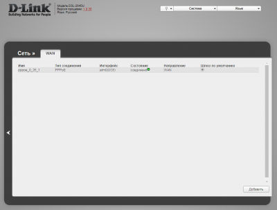

Доброго времени суток. В последнюю неделю до сего дня наблюдается постоянная перезагрузка роутера. Иногда используется wi-fi. Настройки сбрасывались до заводских и настраивалось заново несколько раз. Порядком надоело. Вот скриншот. Жду ответа. Спасибо.

Попробуйте заменить блок питания.
Какой блок питания? От чего? Где он находится? И причем он здесь если все работало до этого отлично.

Oleg Mozgunov писал(а):
Пожалуйста, уточните аппаратную ревизию устройства (HW - на наклейке снизу)
C4

gulaglenin1987 писал(а):
Черный, пластмассовый. От вашего модема/роутера. В розетку вставляется. Нет ничего вечного. Устройства ревизии С4 сняты с производства году эдак в 2012-13. Короче, старый он... Еще вопросы есть?
А вот оно как.. а я думал от компа блок питания. Хорошо, я тогда выясню.. спасибо вам огромное я все понял!

Да у меня была похожая проблема и замена блока питания помогла.
Какой моделью заменили? Если можно название, сколько ампер напряжение и вольтаж?
Какое название имеет значение? Должно быть такое же напряжение и не меньший ток (т.е. мощность). Всё.
