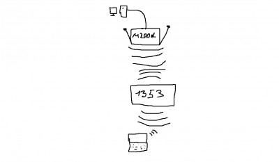

вот не могу решить проблему есть модем промсвязь м200а в нем вай фай ужасный и лан интернет и есть Dlink dap-1353 , я хочу значит Dlink dap-1353 подключить к вай фай модему м200а и раздавать интернет через Dlink dap-1353 . возможно ли так? киньте ссылки какие или такое невозможно? Хочу так как на рисунке
Безымянный.jpg [ 36.81 KiB | Просмотров: 4063 ]

Настроить 1353 в режим Повторитель точки доступа (Repeater). Это если на наклейке 1353 после H/W Ver написана буква А.

в повторителя не конектится а если конетктся то пишет подключение ограничено , а в режиме wds with ap он работает если есть там такой режим в настройках?как я понял wds with ap этот режим по вай фаю конектистся к точке или роутеру И раздают ??? правильно понимаю
