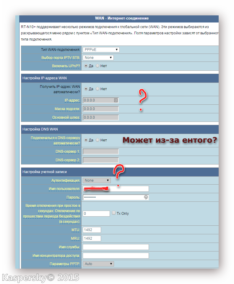

В данной конфигурации некритично. dlink работает мостом, т.е. просто преобразовывает сигнал adsl в ethernet и обратно. Поэтому его ip-адрес сейчас не важен. Если захотите посмотреть его настройки, отключитесь от asus-а и подключитесь напрямую к dlink-у. Адрес по-умолчанию у него тот же: 192.168.1.1
Ashampoo_Snap_2015.05.31_15h41m24s_002_.png [ 118.23 KiB | Просмотров: 6742 ]
СообщениеДобавлено: Вс май 31, 2015 15:52
Аутентификация должна быть включена. PPPoE подразумевает имя и пароль.

СообщениеДобавлено: Вс май 31, 2015 16:13
Сделайте так:
1. Сбросьте оба устройства к настройкам по-умолчанию.
2. Настройте d-link в режим моста. Присвойте ему ip-адрес, к примеру 192.168.100.1 (не имеет большого значения).
3. Настройте на asus-е wan-соединение с типом PPPoE. Аутентификация включена, имя и пароль у вас есть (должны быть).
4. Соединения: Тел.линия(сплиттер) --> adsl-порт dlink - lan порт dlink --> wan-порт asus - lan-порт asus --> компьютер (локальная сеть)
Всё должно заработать.
