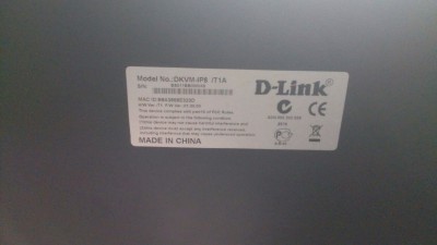

СообщениеДобавлено: Пн сен 22, 2014 20:00
Зарегистрирован: Вт окт 14, 2008 21:41
Сообщений: 62
Действительно hw на наклейке не соответствует прошивке.
image.jpg [ 344.47 KiB | Просмотров: 56817 ]
Как мне его перепрошить в T1A?

СообщениеДобавлено: Вт сен 23, 2014 13:08
Зарегистрирован: Ср мар 12, 2008 20:34
Сообщений: 1105
Добрый день:
Данное
Wakhsavior писал(а):
однако проблема сейчас другая: Подключаемая клавиатура не работает, даже индикация на ней не загорается, клавиатура рабочая, но самое главное, что при входе в консоль не работает клавиатура вообще, включая виртуальную клаву вижу нажатие клавиш, но на экране консоли ничего не происходит. USB в сервер воткнут, если напрямую клаву подключить, то она работает. Если к серверу удаленно подключиться и что-то делать, то изменения на экране выводятся. Может подскажете как лечить этот кривой девайс, за 2 года порядком надоел. Может прошивка новая есть?
Это не нормальное поведение для данного устройства.
Попробуйте сбросить устройство до заводских настроек:
Сброс КВМ части: снизу устройства есть выемка - замкнуть контакты на 10-15 секунд.
Сброс IP-части, следуя инструкции:
http://www.dlink.ru/ru/faq/99/888.html
Правда, проблема похоже не связана с настройками и с прошивкой - если после сброса ситуация не измениться - думаю имеет смысл проверить устройство в сервисном центре.
На нем и так прошивка от ревизии T1, просто в ней опечатка. Более новой прошивки для T1 на данный момент нет.
+ Как вариант можно попробовать перезалить заводскую прошивку (могу выслать при запросе на e-mail)
