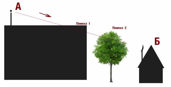

Нужно раздать по wi-fi интернет, сложность заключается в расстоянии от точки А до точки Б примерно 250-300 метров. на пути встречаются часть дома и яблоня. Перебросить антенну на край дома и спилить яблоню нет возможности.
Какое оборудование нужно купить
Как со стороны точки А так и со стороны точки Б
vopros.jpg [ 9.3 KiB | Просмотров: 3151 ]

Думаю, что никакое.

Согласен, надо бросить кабель до края крыши и к нему зацепить Т/Д с направленной антенной или поднять Т/Д в точке "А" выше, чтобы не было бетонного препятствия на пути. Листва деревьев так мешать не будет как этот кусок дома.
