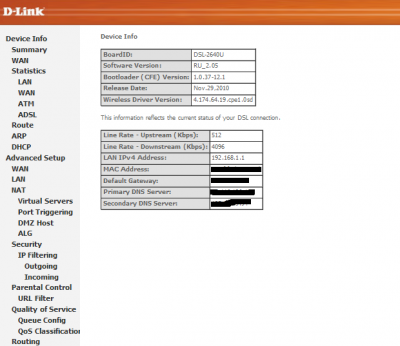

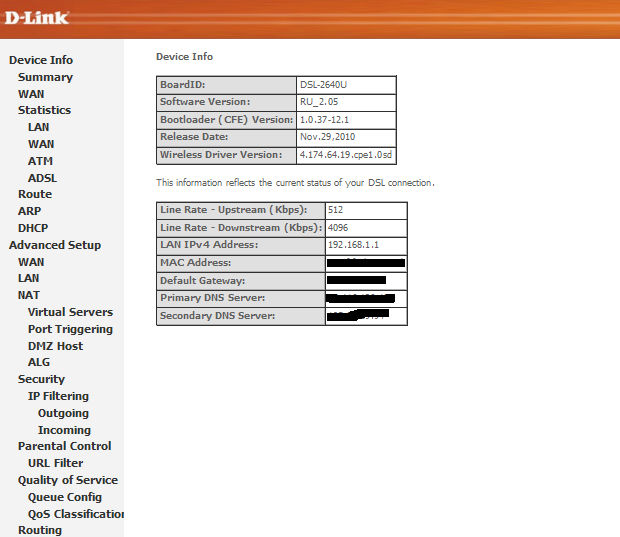

Скрин с общей инфомрацией и админкой находится во вложении.
screen.png [ 46.23 KiB | Просмотров: 7826 ]
 Заголовок сообщения: Re: Нестабильная работа
СообщениеДобавлено: Вт фев 11, 2014 17:05
На этом скриншоте ничего ценного нет. Лучше покажите состояние линии

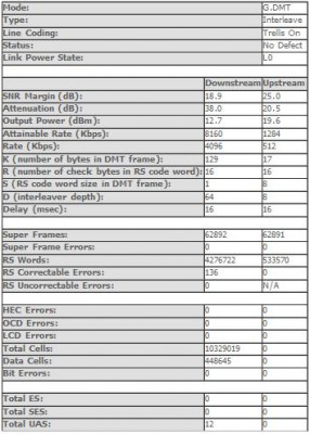

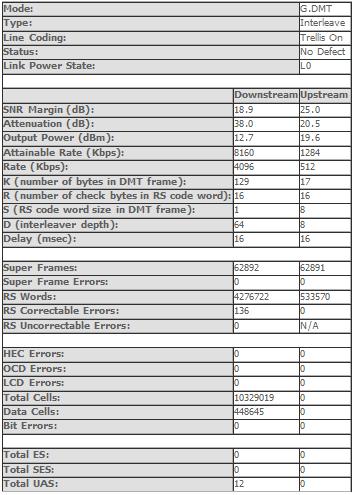

Как-то так.
screen.jpg [ 44.48 KiB | Просмотров: 7820 ]
СообщениеДобавлено: Вт фев 11, 2014 17:37
С линией все в порядке.
