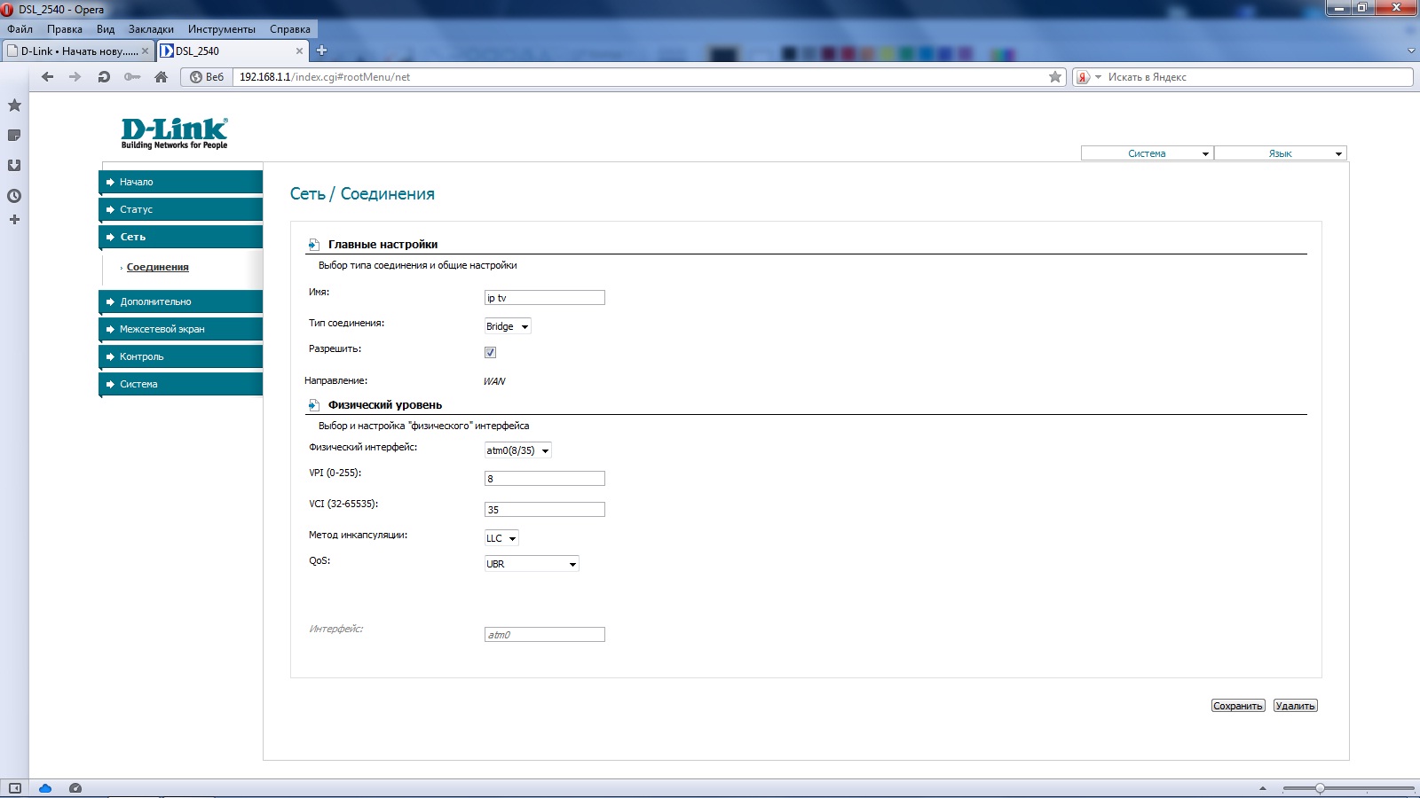

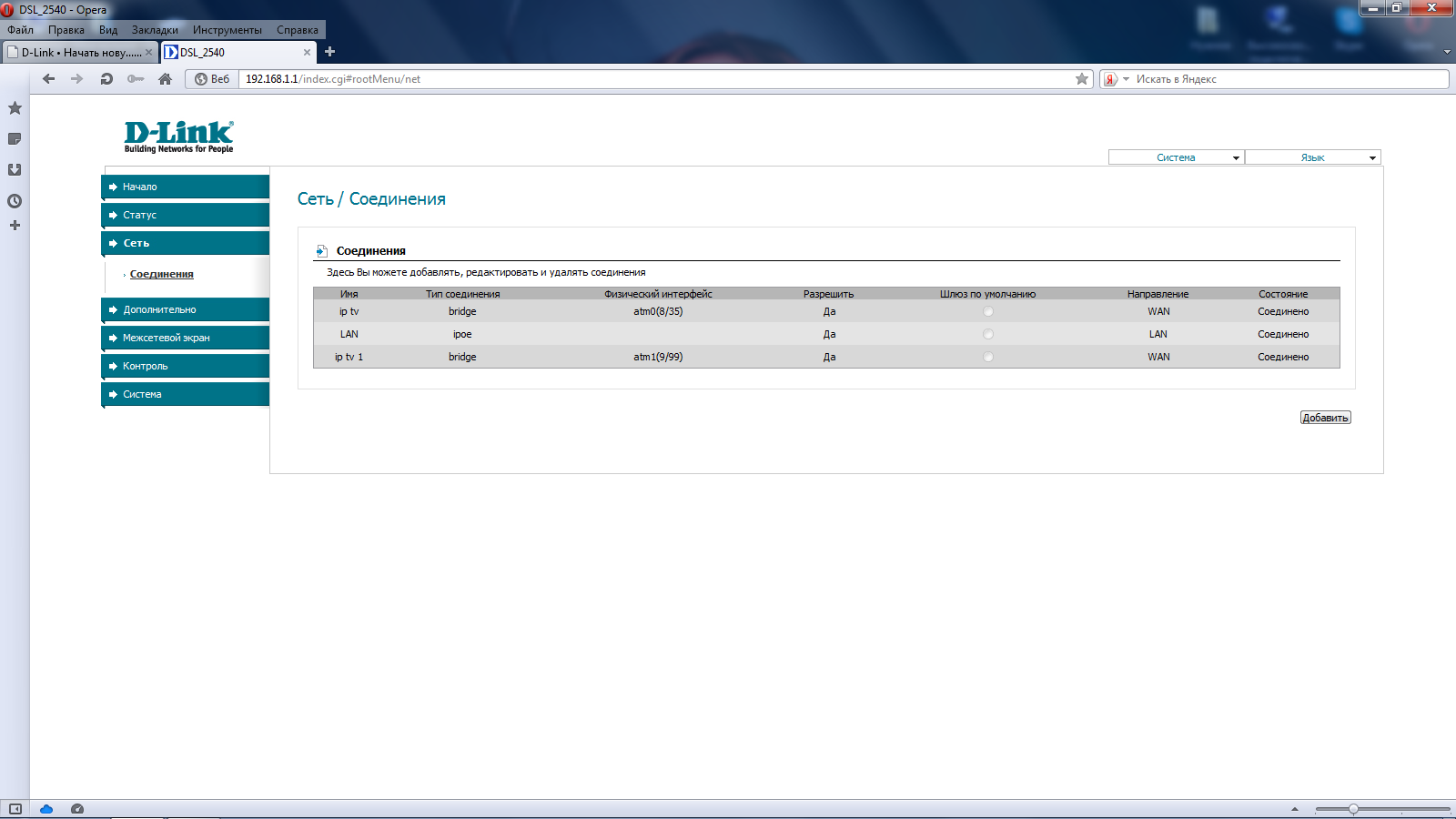

Здравствуйте, имеются:
Модем D-Link DSL 2540U
Маршрутизатор D-Link DIR 300
И ТВ приставка от ростелекома IPTV RT STB
Сейчас модем настроен вроде бы правильно, интернет на пк есть, тв работает, а вот с wi fi проблема, его видно что он есть, но подключиться к нему нельзя. При попытке подключиться с планшета и телефона, браузер выдает что устройства не подключены к интернету, хотя все законектино.
Провайдер Ростелеком (ЮТК)
Помогите пожулуйста решить проблему.
К теме приложу скриншоты настроек модема.
a.png [ 183.07 KiB | Просмотров: 7238 ]
b.jpg [ 157.51 KiB | Просмотров: 7238 ]
с.jpg [ 163.58 KiB | Просмотров: 7238 ]

Модем у вас в режиме бридж. Но ПК вы какой-либо ярлык запускаете для того, чтобы "получить" интернет? Если да, то это и есть ответ.

1. В таком варианте, как у вас, интернет будет только на ПК.
2. Все остальное, что вы написали, ничего конкретного не объясняет. Либо вы внятно описываете, как у вас все подключено и настроено, либо пригласите домой специалиста, чтобы он все вам сделал.

Подключено все следующим образом: кабель от телефона идет к модему, из модема 1 порт на тв приставку, 2 порт на маршрутизатор, 3 порт к пк.
СообщениеДобавлено: Чт окт 17, 2013 09:18
stillaw писал(а):
Нужно включить от модема в wan-порт маршрутизатора. На маршрутизаторе настроить PPPoE-соединение. ПК тоже подключите к маршрутизатору. PPP-соединение на ПК уже не потребуется. Приставка пусть остается подключенной к модему.
