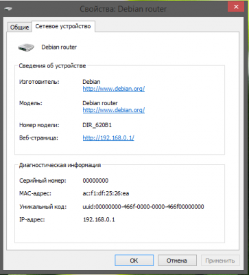

Купил dir-620 уцененный из DNS, бывший владелец химичил с прошивками, теперь в сети роутер определяется как "Debian router", но прошивка стандартная 1.0.8, ревизия C1 (странно еще, в свойствах модель DIR_620B1). Я думаю, всякие глюки (нельзя перезагрузить с кабелем, иначе не отвечает роутер, usb флэшка работает максимум со скоростью 1мбит/с, внешний HDD вообще не определяется и т.д.) из-за последствий неудачной прошивки. ВОПРОС: как полностью восстановить роутер в заводское состояние
Снимок.PNG [ 22.6 KiB | Просмотров: 2852 ]
