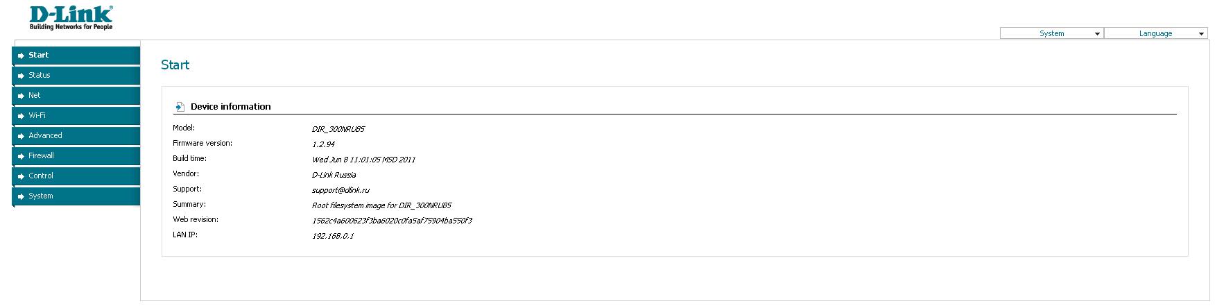

Здравствуйте, не могу настроить DC++ в сети провайдера Infoline (Смайл).
Ссылки на ваш сайт на форуме провайдера устарели, на вашем форуме не нашел ничего подобного. Было бы неплохо, если бы Вы помогли.
Проблема в том, что не получается проводить поиск и скачивание файлов. Мою "шару", соответственно, скачивать не могут.
Оборудование: d-link dir-300
Операционная система: Windiws XP
Еще есть проблема с тем, что интерфейс маршрутизатора отличается от интерфейса во всех встречающихся мне гайдах.
Прилагаю скрин.
Заранее спасибо.

Пассивный режим ставили?

Ничего не могу сказать по этому поводу, я в роутерах не соображаю. Где можно посмотреть, какой стоит режим?
И будет ли легче, если я пришлю скрины всех настроек?

Пассивный режим ставится не в роутере, а в настройках соединения клиента DC++
Либо включите в роутере опцию Universal Plag n Play (uPnP) и в настройках соединения клиента выберите соответствующий вариант (что-то типа "Роутер с автоматическим пробросом портов")
