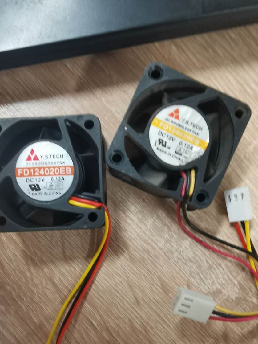

Столкнулся с такой же проблемой. Купил ровно такие же FD124020EB, по виду вообще не отличаются от тех, что в свиче. И не работают... Старые запускаются, новые никак. В чём подвох?
P.S. Подвох в порядке контактов- на оригинале "чёрный-красный-жёлтый", у ДЛинков, почему-то, "красный-чёрный-жёлтый". Это чтобы чаще в сервис-центр обращались?

Продолжу.
Купил новый куллер, такой же, поменял контакты, но куллер лопасти медленно крутиться.... Хотя вставляешь оригинальные, крутиться быстро, но лампочка fan error горит..
Звонил сервисный центр, сказали надо вести свитч с центр... Блин я в другом городе живу.
Может кто сталкивался с проблемой???
