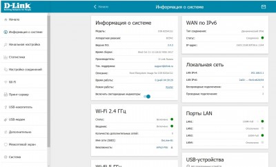

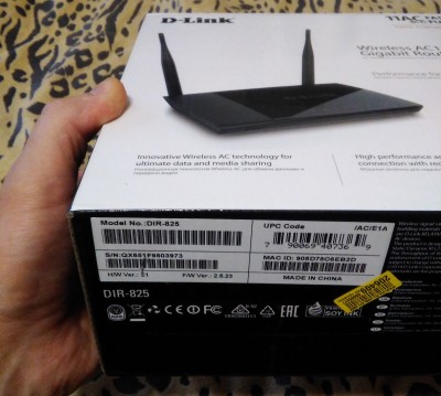

На коробке у меня Е1 (2 антенны), а в системе отображается как G1, почему?
Прошивки для них разные на сайте.
Всё время обновлялся через автоматическое обновление и само по себе накатывалось для G1 и сейчас прошивка 3.0.3 у меня.
Сейчас ради интереса скачал прошивку для Е1 3.0.0, так она не устанавливается, ругается на повреждённый файл.
Или что то с ПО или с самим роутером?
Комментарий к файлу: в системе

Комментарий к файлу: на коробке
825-1.jpg [ 829.76 KiB | Просмотров: 27176 ]

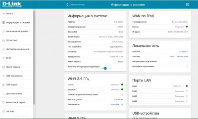

У меня все компы подключены по проводу...
Заметил что не раздаётся ВиФи, не одно мобильное устройство не видит сеть... В каких настройках поправить можно?

Wi-Fi - Основные настройки
Проверьте, не включена ли опция "Скрыть SSID"?
