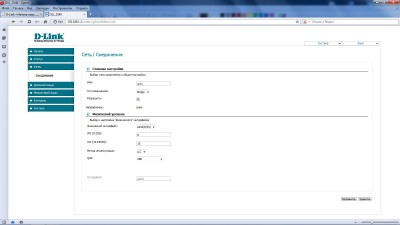

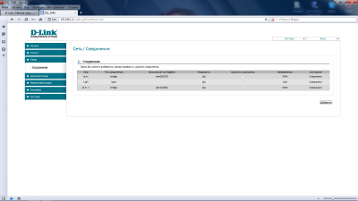

Здравствуйте, имеются:
Модем D-Link DSL 2540U
Маршрутизатор D-Link DIR 300
И ТВ приставка от ростелекома IPTV RT STB
Сейчас модем настроен вроде бы правильно, интернет на пк есть, тв работает, а вот с wi fi проблема, его видно что он есть, но подключиться к нему нельзя. При попытке подключиться с планшета и телефона, браузер выдает что устройства не подключены к интернету, хотя все законектино.
Провайдер Ростелеком (ЮТК)
Помогите пожулуйста решить проблему.
К теме приложу скриншоты настроек модема.
a.png [ 183.07 KiB | Просмотров: 7246 ]
b.jpg [ 157.51 KiB | Просмотров: 7246 ]
с.jpg [ 163.58 KiB | Просмотров: 7246 ]

Модем у вас в режиме бридж. Но ПК вы какой-либо ярлык запускаете для того, чтобы "получить" интернет? Если да, то это и есть ответ.

Да, после перенастройки модема стал через высокоскоростное подключение подключать. До перенастройки было так же с wi fi и возникали проблемы с интернетом, сам по себе пропадал и приходилось по несколько раз перезагружать модем и пк.
СообщениеДобавлено: Ср окт 16, 2013 20:11
1. В таком варианте, как у вас, интернет будет только на ПК.
2. Все остальное, что вы написали, ничего конкретного не объясняет. Либо вы внятно описываете, как у вас все подключено и настроено, либо пригласите домой специалиста, чтобы он все вам сделал.

1. Я как то об этом догадался, раз прошу помоши в настройке.
2. Настройки модема на скриншотах или вы о каких то других настройках?
Подключено все следующим образом: кабель от телефона идет к модему, из модема 1 порт на тв приставку, 2 порт на маршрутизатор, 3 порт к пк.

stillaw писал(а):
Нужно включить от модема в wan-порт маршрутизатора. На маршрутизаторе настроить PPPoE-соединение. ПК тоже подключите к маршрутизатору. PPP-соединение на ПК уже не потребуется. Приставка пусть остается подключенной к модему.

Можно подробней про сами настройки?
СообщениеДобавлено: Чт окт 17, 2013 10:59
Какие? PPPoE? ftp://ftp.dlink.ru/pub/Router/ - найдите ревизию роутера, скачайте инструкцию. Будет непонятно, - спрашивайте.
