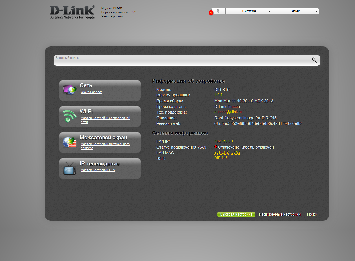

Здравствуйте. Несколько дней назад приобрёл роутер. Но вот такая проблема:
На роутере не горит WAN, хотя кабель подключён. LAN уверенно горит. Но если поменять местами кабели LAN и WAN, то перестаёт гореть LAN, и начинает гореть WAN. Wi-fi совершенно не пользуюсь. Думаю, что всё таки виноват Ethernet-кабель... Может у кого то было подобное, поэтому прошу помочь :)

Похоже на кабель или коннектор. Если напрямую в комп воткнуть, соединение есть?

СообщениеДобавлено: Вс апр 14, 2013 18:24
Зарегистрирован: Вс апр 14, 2013 18:01
Нету(
 Заголовок сообщения: Re: DIR-615
СообщениеДобавлено: Вс апр 14, 2013 18:26
Тогда либо кабель оборван, либо коннектор плохо обжат, либо вас отключили за неуплату... :)
Ааааа нет постойте! Нашёл в чём проблема! На новом роутере в порту совершенно не тот порт, который был на старом модеме! Там было 2-а рубца, а тут 4 и ни один не попадает в другой. Тоесть порты LAN от WAN совершенно ничем не отличаются визуально. А на моём прошлом модеме WAN порт содержал только 2 рубца. Что предложите делать?!
СообщениеДобавлено: Вс апр 14, 2013 20:10
Вы что, пытаетесь телефонный кабель к роутеру подключить?
СообщениеДобавлено: Вс апр 14, 2013 20:38
Да
СообщениеДобавлено: Пн апр 15, 2013 08:46
Этот роутер вам не подходит. Вам нужен ADSL-роутер.
