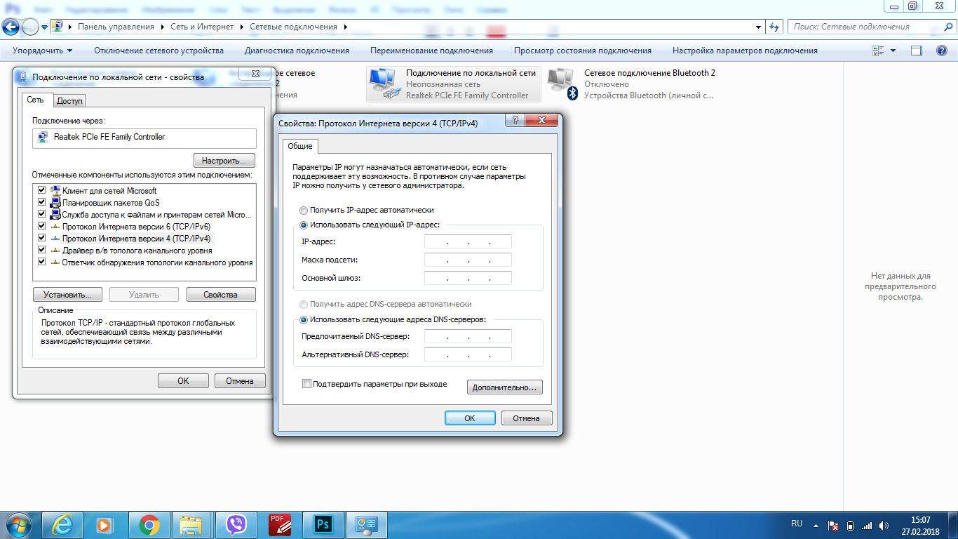

Принтсервер подключен к ноуту через кабель для настройки.
фотки прилагаются.
Комментарий к файлу: Сет в ноуте стоит в этом.
СЕТЬ.jpg [ 237.34 KiB | Просмотров: 14781 ]
Комментарий к файлу: в что показывает при пререходе в сетап
SETUP.jpg [ 68.53 KiB | Просмотров: 14781 ]
Комментарий к файлу: IP printserver кроме этой страницы переходы не возможно.
PRINTSERV.jpg [ 166.29 KiB | Просмотров: 14781 ]

А вы не пробовали включить его в свою локальную сеть, чтобы он получил нормальный адрес от dhcp-сервера?
ps. Думается, что IE не разобравшись, что это локальное соединение, считает его небезопасным и рубит элементы web-страницы устройства.
