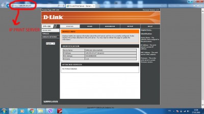

Комментарий к файлу: IP printserver кроме этой страницы переходы не возможно.
PRINTSERV.jpg [ 166.29 KiB | Просмотров: 15105 ]

А вы не пробовали включить его в свою локальную сеть, чтобы он получил нормальный адрес от dhcp-сервера?
ps. Думается, что IE не разобравшись, что это локальное соединение, считает его небезопасным и рубит элементы web-страницы устройства.
