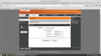

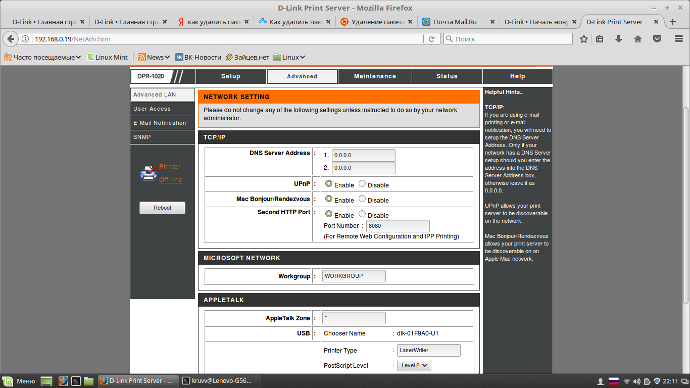

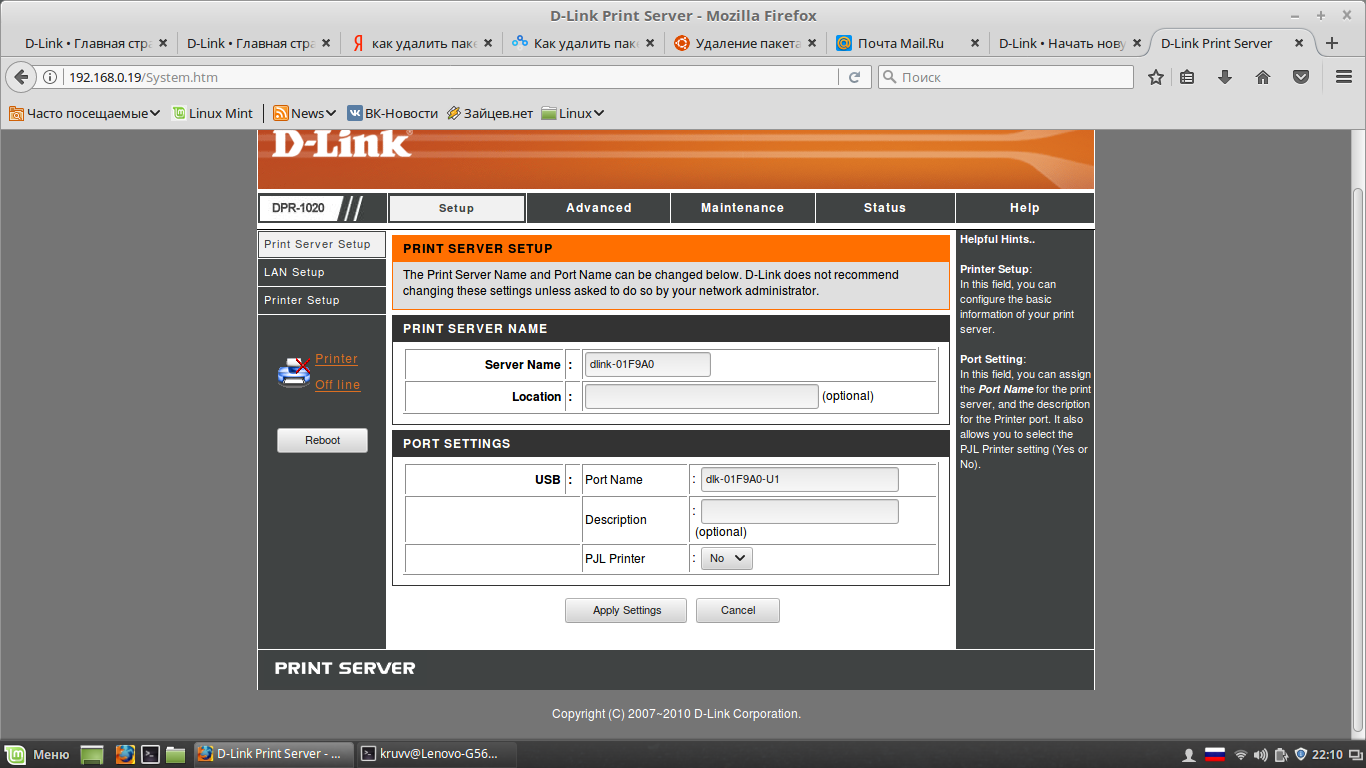

Здравствуйте. Прошу Вашей помощи. Есть следующее оборудование принт-сервер DPR-1020 и принтер HPLaserjet P1102. На Виндовс все прекрасно работает с утилитой РС, но на линукс машинах печать по сети ни коим образом не настраивается.
Система Линукс Минт 18.1
Установил hplip 3.17.4 + hp-plugin
При добавлении принтера по сети или IP через hp setup выдает окно с сообщением что
(HPLIP cannot detect printers in your network.This may be due to existing firewall settings blocking the required ports. When you are in a trusted network environment, you may open the ports for network services like mdns and slp in the firewall. For detailed steps follow the link. http://hplipopensource.com/node/375). При этом брандмауэр полностью отключен (даже специально его удалял из системы), но результат один и тот же.
При подключении напрямую принтера в usb ПК все работает прекрасно.
Проверка утилитой nmap по адресу принт-сервера выдает следующее:
~ $ nmap 192.168.0.19
Starting Nmap 7.01 ( https://nmap.org ) at 2017-05-08 22:04 MSK
Nmap scan report for 192.168.0.19
Host is up (0.0038s latency).
Not shown: 995 closed ports
PORT STATE SERVICE
21/tcp open ftp
80/tcp open http
139/tcp open netbios-ssn
515/tcp open printer
8080/tcp open http-proxy
Nmap done: 1 IP address (1 host up) scanned in 3.01 seconds
Версия ПО на dpr-1020 (1.03 ver3)
Стандартным меню "принтеры" принтер настраивается, но не печатает выдавая ошибку (нет соединения)
