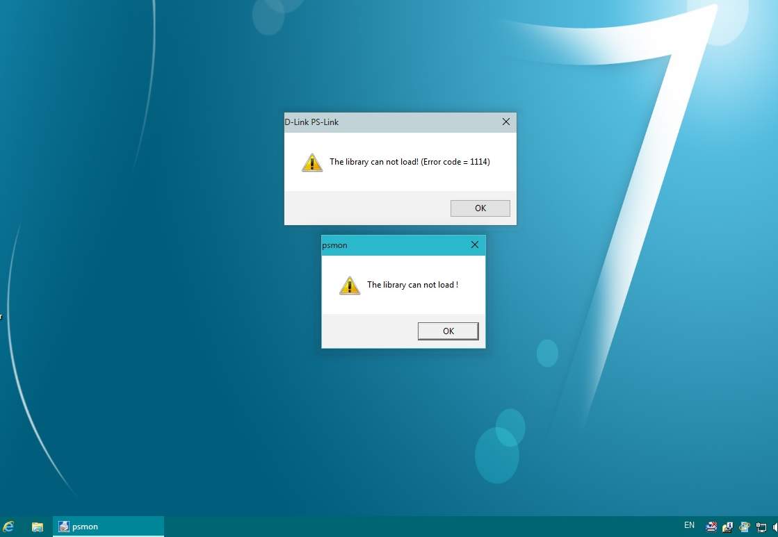

Коллеги, день добрый!
Попался в руки DPR-1020. подключил к нему Xerox-5020, настроил ПО. Все заработало на удивление хорошо.
НО!!! Не обошлось без ложки дегтя.
Все хорошо исключительно для тех, у кого есть административные права.
При запуске под обычным пользователем - штанга! "Не удается загрузить библиотеку!"
Вопрос банален и прост: какую библиотеку программы пытается загрузить? Что надо сделать, чтобы подобного стопора не было?
ЗЫ. в ФАКе не нашел ничего подобного. На 38 страницах форума, на которых находятся слова "принтсервер", нет ни единого слова о правах доступа. (((
ps-link.jpg [ 32.22 KiB | Просмотров: 7180 ]

Здравствуйте.
Да, этот вопрос периодически задается в группу поддержки.
Ответ разработчика однозначен:
That is the limitation of PS-Link.PS-Link must need administrator rights when customer run it via user every time.
The Link and Un-link operation of PS-Link need to add/delete system printer device and get some value on Windows system kernel.
This is current design.
Т.е. это ограничение ПО PS-Link и у нас нет рекомендаций, как обойти требование к наличию прав администратора.

Можно запускать с помощью runas.exe /savecred
http://ab57.ru/cmdlist/runas.html
Попробуйте методом описанным тут:
Сработало нормально — печать, сканирование.... ПОД АДМИНСКИМИ ПРАВАМИ! а под пользователем при запуске софтины вылетала ошибка PS-Link: The library can not load! (Error code = 1114) . Перечитал кучу всего, в т.ч. форум Д-линка. Единственное, что советовали пользователям представители — ну, грубо говоря, пойти покурить со своими вопросами. И вообще форум закрыт. и.т.д. ЗАРАБОТАЛО ПО СЛЕДУЮЩЕМУ РЕЦЕПТУ. Зайдя под Администратором, перешел в Планировщик заданий, там создал отдельную задачу Start_PSL (в отдельной созданой папке). При этом исполнять от Админа, "Выполнять вне зависимости от регистрации пользователя". Галка "Не сохранять пароль" — снята. Триггеры "При входе в систему — При входе любого пользователя". Действия "Запуск программы — Запускать "C:\Program Files (x86)\PS Software\PsLink.exe" [поле "Добавить аргумент" = "-h" без кавычек]. Также ранее при раскопках изменил права для c:\Program Files (x86)\PS Software\, c:\windows\PsMon.exe и c:\windows\PsLink.ini на полный доступ для всех.
Подскажите какая у 32 или 64 бита ОС? У меня PS Link на Windows 8.1 x64 в Discover в упор не видит принт-сервер.
