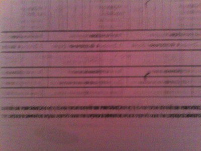

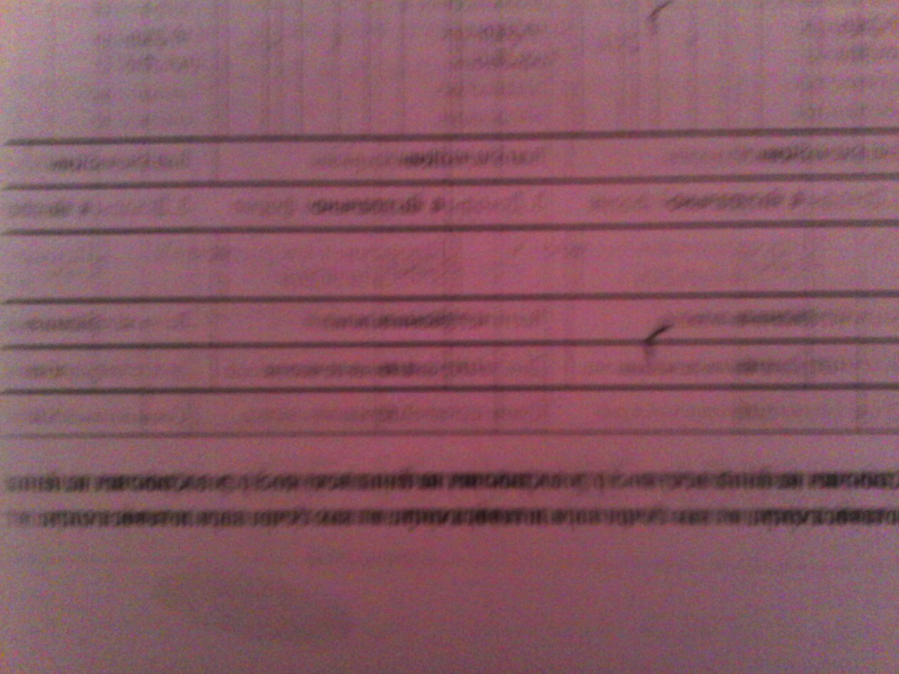

имею данный сабж:
1. принт сервер DP-301P+
2. принтер samsung ML-1210
3. в роли роутера машина с FreeBSD
и так:
1. запускаю его принтер с ноута напрямую - печатает нормально.
2. запускаю принтер с "роутера" - печатает нормально, но сетевая печать недоступна для некоторых машинах (все что с висты и выше, на хрюше норма)
3. запускаю тестовую печать с принтера - все нормально.
4. а через принт-сервер печать двоит: горизонтальные линии печатаются нормально, а вертикально текст печатается два или три раза.
настройки принтсервера:
LPT :
Printer Name : ML-1210
Printer Speed : Low
больше поменять нечего.
остальной конфиг по умолчанию, за ислючением ip, там назначен DHCP.
фотографию как печатает прикладываю ниже, прошу прощение за качество, фотаю на тапок.
p.s. началось недавно, год-полтора работало как часы... а теперь вот такая фигня...
IMG00130.jpg [ 223.39 KiB | Просмотров: 4526 ]
IMG00129.jpg [ 218.07 KiB | Просмотров: 4526 ]
