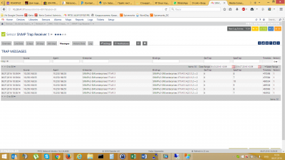

Добрый день!
У нас установлена программа мониторинга оборудования по SNMP - PRTG https://www.paessler.com/prtg
Я скачал MIB файл для шасси DMC-1002 с вашего сервера FTP - dmc-1002(0304183218).mib
Но к сожалению, при импортированный его в программу не все коды работают. Их служба поддержки провела тестирование и рекомендовала обратится к вам, т.к., на сколько я могу понять, MIB файл не содержит некоторые OID, выдаваемые оборудованием.
Вот ответ их службы поддержки (и скриншот в приложении):
Dear Fedor,
The syntax of the MIB file is not valid, this prevents PRTG from loading the information. Remove the underscores from line "357", "543" and "555", PRTG will then be able to load the files.
I performed some tests in my environment and the OID "SNMPv2-SMI::private.171.41.1.4.2.1.1.2 = 2" does not exist in the MIB file. I attached a screenshot of an existing OID and PRTG was able to translate the value.
I recommend to get in contact with DLINK to request if there is a newer, updated MIB file or to open a request so that the MIB file contains all relevant information.
trap_translation.png [ 113.58 KiB | Просмотров: 8257 ]

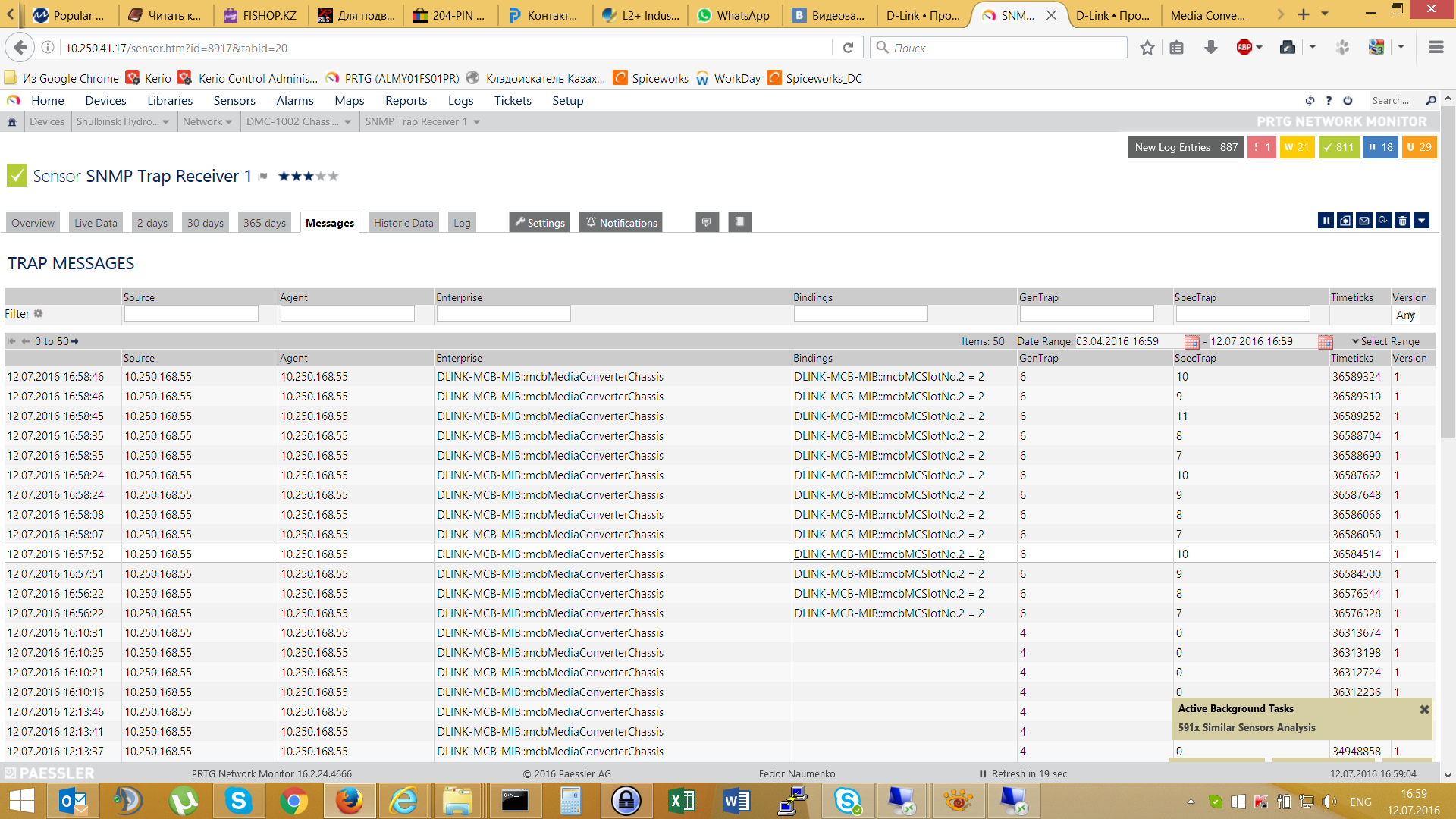

Выключил и включил Линк на медиаконвертере во втором слоту. Вот какие сообщения прилетели. (см. скриншот)
Стало лучше, но по прежнему не понятно что произошло на устройстве. И еще, как я понимаю на событие восстановление состояние в нормальное, т.е. линк поднялся, приходит все тоже сообщение DLINK-MCB-MIB::mcbMCSlotNo.2 = 2, как и на пропадание линка.
Скриншот 2016-07-12 16.59.19.png [ 268.24 KiB | Просмотров: 8246 ]
 Заголовок сообщения: Re: DMC-1002 MIB
СообщениеДобавлено: Вт июл 12, 2016 14:30
Сообщений: 12251
Откуда: D-Link, Moscow
У вас в колонке SpecTrap как раз и указывается что именно происходит на устройстве.

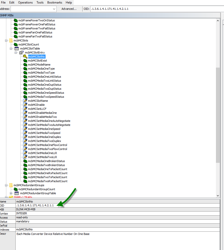

Вот, что ответила поддержка по поводу нового файла. (и скриншот)
Dear Fedor,
The new MIB-File directly works with PRTG, but still does not contain any values for the OIDs on your screenshot: " SNMPv2-SMI::private.171.41.1.4.2.1.1.2 = 2"
Please have a look at the attached screenshot. We would expect that there are more objects in that tree after the 1.3.6.1.4.171.41.1.4.2.1.1
Feel free to forward this mail to the DLink support so that they can consider to integrate it in future versions.
