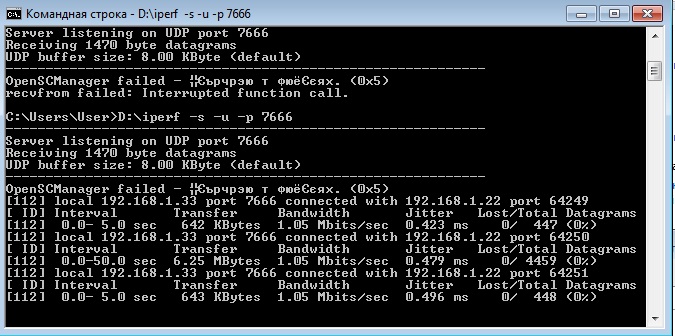

Добрый день! приобрел комплект DHP-307AV, в котором 2 устройства Powerline DHP-306AV аппаратной версии D1. IP-TV билайновское начинает показывать 10 секунд на интернетовском трафике, затем переключается на multicast (так сказали в тех поддержке билайна).
Вот первые 10 секунд через эти девайсы всё работает, затем изображение тормозится и не двигается. Интернет через них работает с нормальной скоростью, более 20 Мбит. Проверял скорость соединения по UDP пакетам, так там получается ровно 1.05 Мбит. на любых разетках. Интернетовская скорость меняется в зависимости от расстояния.
Перепрошить устройства не могу, т.к. для данной аппаратной версии нет прошивки на Вашем ФТП.
4-й день пытаюсь по телефону и e-mail добиться чтобы мне выслали эту прошивку, обещают выслать, безрезультатно.
Прошу исправить скорость по UDP, так как покупались устройства специально для IP-TV билайна. Скрины теста скорости в программе IPERF прилагаю.
