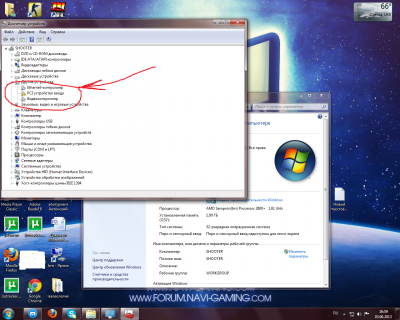

распознается как неизвестное устройство!!!
драйвера устанавливаются, но как сетевую её не определяют!
винда - 7
что делать???
Комментарий к файлу: вот так ето выглядит!!
1.png [ 1.15 MiB | Просмотров: 8723 ]

Уточните аппаратную версию адаптера (H/W ver на стикере).
 Заголовок сообщения: Re: проблема с DGE-530T
СообщениеДобавлено: Вт июн 04, 2013 18:52
Зарегистрирован: Пн июн 03, 2013 16:53
dge 530 t Rev d2

Драйвер для аппаратной версии В

Тогда вручную откройте наш FTP сервер ftp://ftp.dlink.ru/, затем Pub, Adapter, DGE-530T, Drivers и найдите файл DGE-530T_Dx_v11.02(RU).zip

спасибо!!!
оределило адаптер ! работает все!!!
