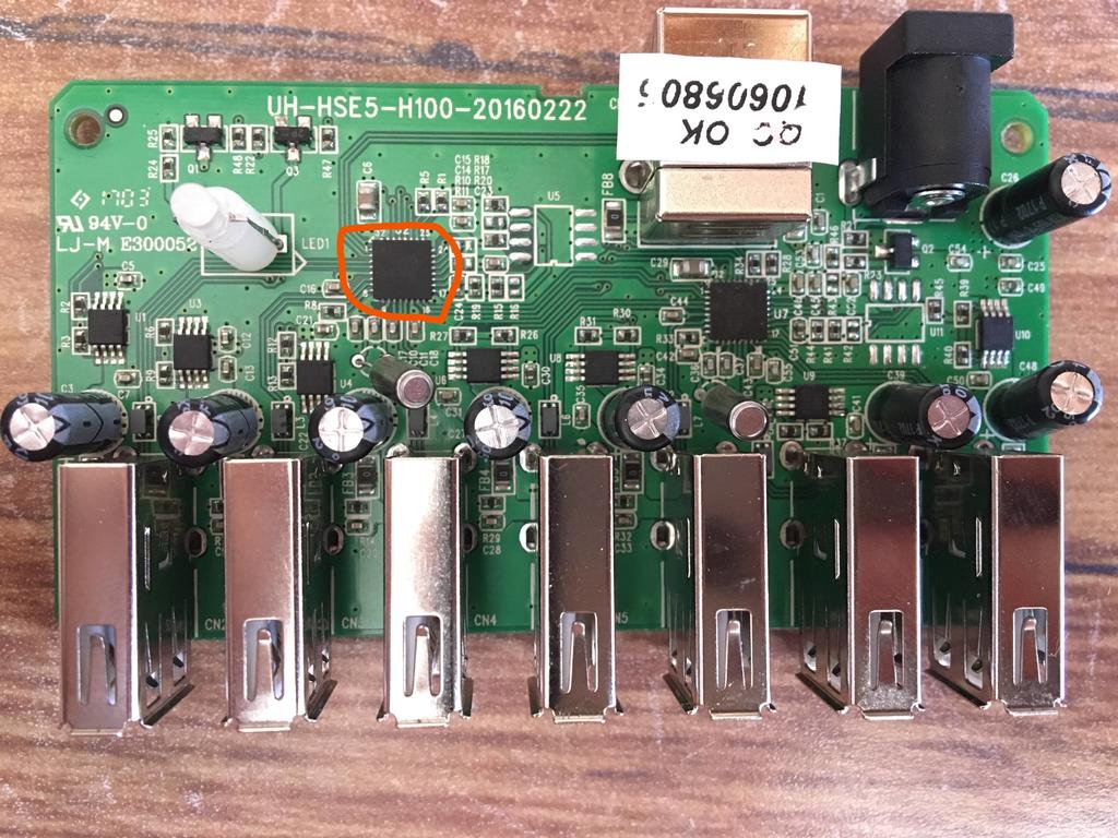

СообщениеДобавлено: Пт апр 06, 2018 19:53
Зарегистрирован: Пт апр 06, 2018 19:40
Сгорел чип можно ли его заменить и какая на нем маркировка подскажите выделил на фото
9F084EEF-3F70-4668-AFF1-4408611ED636.jpeg [ 174.7 KiB | Просмотров: 13041 ]
 Заголовок сообщения: Re: Проблема с D-Link DUB-H7
СообщениеДобавлено: Пт апр 06, 2018 20:36
См. предыдущий пост.
СообщениеДобавлено: Пт апр 06, 2018 21:33
СергейП писал(а):
Они вроде разные
